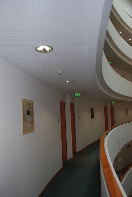

Wir sind gerade am überlegen, ob man in unserem Hotel nicht mit LED leisten die Architektur noch ein wenig Moderner und extravaganter wirklen lassen könnte
So mal ein kleiner eindruck:

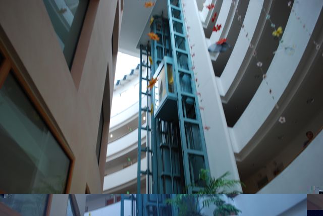

wie ihr hoffentlich seht ist da an der unterseite jedes Balkons eine vertiefung. Meine Überlegung war ob man nicht da mit LEDs Farbe ins Spiel bringen könnte (vornehmlich blau oder RGB und es sollte diffus sein)
Die Frage ist nur, wie man es am besten realisiert ...
Die hier gefundene Plexiglasvariante fällt denke ich mal flach, da das Haus leicht gebogen ist.
Unser Standartelektriker hat uns eine Variante Vorgeschlagen Mit Holzfassungen und Diffuserfolie wobei die Holzfassungen allein schon 35€ pro m kosten sollen ohne alles weitere ... bei 200m (geschätzt) ist das ein bisschen viel
Ich wäre sehr für Ideen oder Ansprechpartner dankbar
Liebe Grüße Maxx

die Leisten könnten auch in das passende Alu-Profil geklebt werden, hier ist eine Abdeckung dabei, allerdings wird es hier schwierig die Kurven ordentlich zu machen. Auch bei den flexiblen Leisten alleine wird es meiner Meinung nach schwierig werden diese in einer Kurve zu verlegen. Die Abdeckung muss dann wohl selbst realisiert werden, ist meiner Meinung nach aber nicht so problematisch.

Na und wenn Du erstmal einen Test machst, also z.B. an einer Etage? Vielleicht sogar ganz oben und ohne zusätzliche Abdeckung. Da brauchst Du auch nur Flexband mit 30 LED/m, was zumindest in die Preisregion kommt. So kannst Du erst mal Erfahrungen sammeln, ob/wie das wirkt und gibst nicht gleich viel Geld aus. Das sollte auch Deinen Chef überzeugen.
