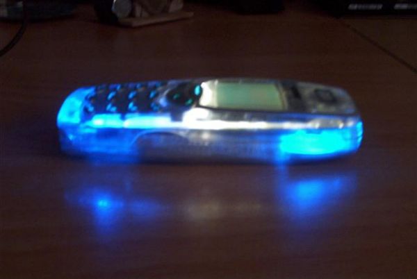

Nokia 3315 mit komplett durchsichtigem Gehäuse

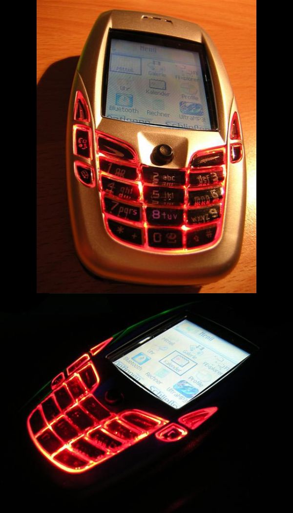

Nokia 6600

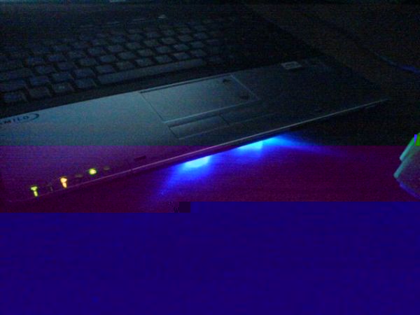

"Unterbodenbeleuchtung" eines Notebooks

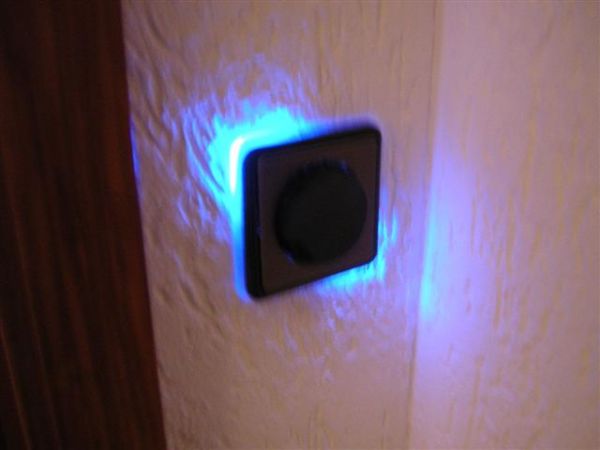

Lichtschalterbeleuchtung; wenn das Licht an ist, leuchten die LEDs

Ja das 6600 sieht auch gut aus. Nice!
Fr, 22.09.06, 14:41
Also klar alles sieht echt Cool aus , mal ne Frage
die Handys hast du mit SMD's umgebaut ist ja klar oder :P :? Aber wollte sowas auch einmal gern machen hab da noch son paar Handys :wink:
Kann man bei Nokia die 0805 Baufrom der SMD's nehmen also die es auch hier im Shop gibt ... :?:
Mfg Alex
_nabla
Beiträge: 1171
Wohnort: Gießen*Dortmund
Fr, 22.09.06, 15:19
nein, für die meisten handys braucht man typ 0603 und natürlich nen SMD lötkolben... :)
Fr, 22.09.06, 18:20
OK Danke :) Habe aber nur ne 0,4mm Spitze reicht das für SMD 0,8mm hab ich auch etc. :D

hi.
vor allen dingen brauchst du nen SMD tauglichen lötkolben, wie z.b. den hier:
http://www.conrad.de/script/loetstation_st081.sap
ich hab hier schon einige handys gehabt, dessen besitzer auch mal dran rumlöten wollten, und mit nem 30W kolben alles versaut haben :)
Fr, 22.09.06, 18:32
Hahah :lol: :lol: :lol: Ich hab ne Ersa Ana80 (80Watt) Aber wenn Ich des auf net allzu ne HOHE temperatur stelle :?:

Alter Schalter sind ja echt geile sachen dabei, vor allem finde ich das mit den handys am geilsten, hast du vielleicht ein How² oder so von den 1. Handy, wie du das gemacht hast, beziehungsweise, was hast du für led´s verwendet? Würde mich mal sehr Interesieren, würde ja auch gerne mal meins modden^^. wäre echt geil wenn du da was da hättest ne anleitung oder so.

hi. das 3315 wirste so nich mehr hinbekommen, da das alles acryl-innenteile waren. ansonsten nochmale SMD LEDs.
ich weiß ja nicht, wieviel erfahrung du im löten hast, aber ohne SMD-lötkolben und reichlich erfahrung würd ich von handys erstmal die finger lassen.
die leds sind 0603er, muss man halt schaun welche wo rein passen...

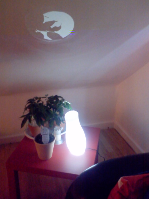

IKEA Mylonit (oder so) Lampe mit einer K2, ich denke bald aber mehrfarbig:

Mich würde mal genauer interessieren wie du die Beleuchtung des Lichtschalters realisiert hast?
In der Wand für die "paar" LEDs einen eigenen Trafo zu verwenden wäre ja etwas übetrieben...
Separate Zuleitung? Aber wie hast du diese zum Lichtschalte geführt...scheint ja Unterputz verlegt zu sein.
*confused
Der Wecker gefällt mir auch äußerst gut :)

Aber mich würde auch Interessieren wie du die Beleuchtung am Lichtschalter realisiert hast :?: :wink:

Einem älterem Buch entnommen (damals noch 220V), ich erkläre nicht viel dazu, wer es nicht versteht, sollte wegen Netzspannung eh die Finger davon lassen.
R = 220Ω
C = 470nF, 400V(!)
Strom durch die LEDs ca. 30mA
C = I/(6.28*f*U)
für R ungefähr 1Ω pro Volt, nicht unter 47Ω, eher mehr als weniger.
Will man nur eine LED, so muss eine von ihnen durch eine Standarddiode (1N4148, 1N4001-1N4007) ersetzt werden.
Schaltung: ca. 220mW Leistungsaufnahme.
Übliche WARNUNG:
Es wird hier direkt mit Netzspannung 230V gearbeitet. Wer niemals dazu unterwiesen wurde, sollte die Finger zum Schutz des eigenen Lebens (Stromschlag) und anderer (Brandgefahr) davon lassen. Es ist z.B. nicht zulässig Lochstreifenplatinen für einen Aufbau mit 230V zu verwenden, die Abstände zwischen den Leiterbahnen entsprechen nicht den Vorschriften für 230V.
