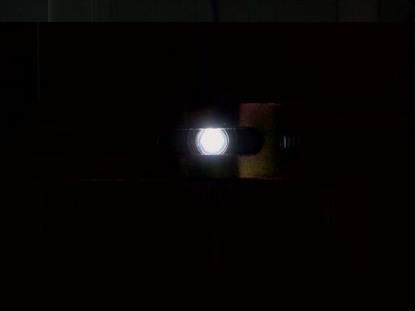

Das Multimeter auf Strommessung schalten und in Reihe mit der/den LED(s) schalten. Das 4,7k Poti so einstellen, dass der Widerstand maximal ist, das andere so, dass der Widerstand zwischen der Basis (B) vom Transistor und dem 4,7k Poti minimal ist. Jetzt erst die Schaltung an die Spannung (das NT) anschließen; die LED sollte im Moment noch nicht leuchten. Jetzt das 4,7k Poti langsam runterdrehn, bis der gewünschte Strom fließt (siehe Bild) und die LED leuchtet. Mit dem anderen Poti kann man jetzt die LED(s) je nach Wunsch dimmen.
Bei einer K2 sieht das dann z.B. so aus:
