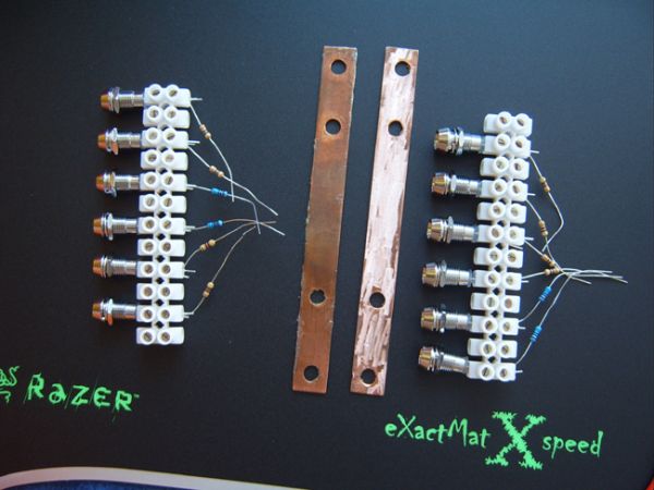

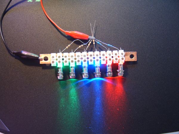

So nun muss ich noch schaun was für kabel kanal ich nehme aber ich hab die LED's natürlich schon in die Hübschen Metall gehäuße gebaut un schon mal angeschlossen. Von den Test kommen jetzt schon mal ein paar bilder.

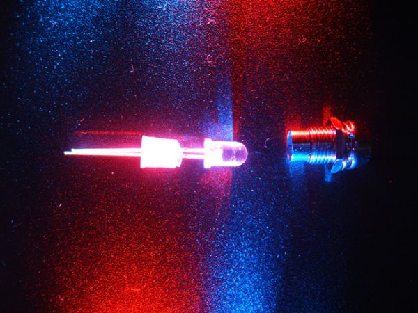

Die einzelne LED ist von den Leisten beleuchtet *G* Genauso wie die Effekte an der Wand mit einer Leiste mit einmal 6 und einmal 12 LED's gemacht worden sind den schatten spendet der Versand Karton *G*
ach ja fehlt noch was für welche des sind *G*:
Ultrahelle LED blau 8000mcd 20° 5mm 3.1V
Hyperhelle LED grün 15000mcd 20° 5mm 3.0V
Hyperhelle LED rot 12000mcd 20° 5mm 2.2V
Stahl-Gehäuse mit Innenreflektor 5mm
und natürlich auch wiederstände für rot 560-Ohm und für grün und blau 470-Ohm
so des wars glaub ich auch schon bis jetzt.

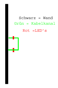

Nein net oben und unten oder einen kabel kanal un von da aus nach oben und unten der kommt dann in die mitteetwa so :
Mi, 23.08.06, 21:20
aber es ist absolut schwachsinnig nur eine einzelne LED mit einem wiederstand an 12V zu betreiben !
der wiederstand verheizt dann die 4 fache Leistung der LED
wen jede LED eine eigene wiederstand haben soll gut aber warum dann 12V Eingang warum nicht 4 oder 5V

Mmhh also eigentlich hab ich mir überlegt wäre is am sinnvolsten sie mit 4V zu betreiben un das mit dem alu profil muss man halt mal schauen wie teur es ist
Das schwachsinnige bei der reihenschlatung 3er LED's ist das man 5,5m kabel doppelt legen würde für eine Farbe und einem schaltkreis das wären dann insgesamt 66m kabel doppelt verlegt :wink: das ist mir ein bisschen viel
