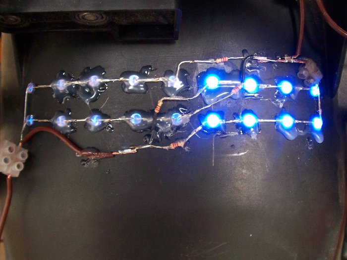

Wenn ich die Reihen einzeln anschließe, dann leuchten sie ganz normal! Jetzt hab ich die alle zusammen angeschlossen, an die Stromquelle und nun leuchten die Linken 8 LEDs nur ganz schwach...
Ich komm einfahc nicht drauf was ich falsch gemacht hab!
Bei den LEDs ist immer auf der rechten Seite minus und auf der linken Seite plus! Also ist rechts auch der Minuspol der Stromquelle und links der pluspol...

Zum Glück hat mir noch keiner geholfen xD
Man sollte zählen können nicht wahr?
Zählt mal die einzelnen LEDs in den Reihen :lol:
Des war so blöd zum anzeichnen das das so genau wie möglich wird und dann hab ich wohl ein loch immer zu viel gebohrt xD
Jetzt sind aber schon die 2 löcher drin^^ dann muss ich die wohl parallel schalten xD
