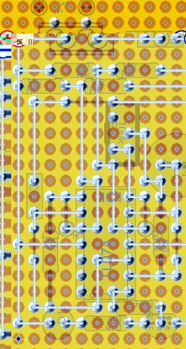

ich hab mich mal darauf verlassen das alles richtig ist und ein erstes layout angefertigt und dann auch gleich mal aufgebaut. dafür benutze ich den schaltplan von fightclub da es dafür für mich gleich etwas leichter wurde mit den OPs. als dann alles fertig gelötet war und das ganze angeschlossen hab, lief nix. die led leuchtete munter vor sich rum, pulste aber nicht. eine fehlersuche nach kurzschlüssen oder lücken zwischen den leiterbahnen hat nichts gebracht und der austausch der OPs führte auch nicht zum gewünschten ergebniss.
daraufhin habe ich mich auf die fehlersuche im layout begeben. ich konnte keinen finden und die aufgebaute schaltung entspricht der des layouts. hab ich mehrfach kontroliert.
nachdem dies auch nichts brachte, überprüfte ich die beiden schaltpläne.
zwar hab ich dort einen fehler gefunden. jedoch hat die ausbesserung nichts gebracht. die led leuchtet trotzdem weiter. hier mal beide pläne
C1 ist bei der ersten schaltung, dem original, an masse und bei der zweiten schaltung an Plus.
laut fightclub hat er nach dem 1. gelötet und den schaltplan fürs how² erst später angefertigt.
hier mal mein layout
jetzt würde ich euch bitten, mir entweder bei der fehlersuche zu helfen oder mir eine schaltung zu empfehlen, die auch funktioniert. muss nur recht klein sein, der verfügbare platz ist der selbe wie auf dem layout

Ich hab das grade mal simuliert. Die Schaltung schaut ok aus (bei fightclub funktioniert sie ja auch). Ob C1 nach Masse oder Plus geht spielt keine Rolle (geht beides).
...bei der Fehlersuche zu helfen...
Ok, gerne. Aber ob Dein Layout dem Schaltplan entspricht, kannst Du selbst auch prüfen. Daher mach ich das jetzt nicht. Eine Frage zum Equipment:
Hast Du (oder kannst Du es vielleicht in der Schule verwenden) ein Oszi?
Ansonsten tut es ein Standard-Multimeter auch erst mal.
Häufigste Fehlerursache (bei ansonsten korrektem Aufbau) ist eine Lötbrücke oder blinde Lötstelle. Daher mal mit Standard-Multimeter im Ohm Bereich (ohne angeschlossene Stromquelle!) alle Lötpunkte überprüfen, ob sie auch 'richtig' verbunden sind, sprich z.B. zwischen Pin am Widerstand und Pin am OP auch ~0Ohm zu messen sind, bei Pins die nur über den OP, Kondensator oder Widerstände verbunden sind, sollte ein entsprechend hoher Widerstand (ggf. auch 'unendlich') messbar sein, aber eben nicht 0Ohm.
Wenn das soweit passt, Stromversorgung an und ein paar Spannungen nachmessen:
Pin 13 sollte sich im 'einige Sekunden' Rhythmus zwischen 0 und 12V zu messen sein, an Pin 12 eine 'gemittelte' Spannung von etwa 6V (hier mit einem Oszi nachmessen würde helfen, sollte ein Rechteckspannung mit ~400Hz sein)
[EDIT]
Bitte auch prüfen, ob der Elko (C2) richtig gepolt ist! Weil wenn nicht, könnte das zum beschriebenen 'Verhalten' führen (LED leuchtet durchgehend mit etwa 60% Leistung)
BTW: ...eine Schaltung mit einem NE555... Nein, mit einem nicht. Mit 2 (oder einem 556) müsste es gehen.

danke für die antwortz. an nen oszi komm ich ran, allerdings erst am donnerstag. werde heute abend mal die messungen mit dem multimeter machen.
elko ist richtig gepolt

so hab mal alles durchgemessen. die durchgangsprüfung hat keine kaltlötstellen oder lötbrücken ergeben. beim nachmessen an pin 13 und 12 ist das rausgekommen was du beschrieben hast.
am elko ist auch nix. der ist richtig gepolt und dessen spannung verändert sich ständig!
der spannungsverlauf am out des letzten ops ist auch nicht konstant, sonder schwankt ziwschen 2 und 10V. an der basis des transistors kommen jedoch nur max 0,8V an.
ein erneutes wechseln der ops hat auch nix anderes ergeben.
um einen kaputten transistor auszuschließen hab ich ihn mal kurzerhand ausgelötet und einen neuen eingesätzt. brachte aber auch keine veränderung
Mo, 26.05.08, 23:10
...an der basis des transistors kommen jedoch nur max 0,8V an.
Das ist schon ok. Hier wäre nur der Basis-Strom interessant (Basis-Spannung ist bei allen 'Betriebszuständen' immer ~0.6-0.8V). Vermutlich wird aber ohne Oszi eine weitere Fehleranalyse schwierig. Die Simulation poste ich Dir noch, dann kannst Du das mit dem realen Oszi-Bild vergleichen.

Mir ist grade was an Deinem Layout aufgefallen:
Du hast Led + Widerstand zwischen Plus und Kollektor gesetzt. In der 'Original-Schaltung' ist aber Led + Widerstand zwischen Emitter und Minus (Kollektor direkt an Plus). In der Simulation funktioniert beides, aber die rechnet ja auch mit idealisierten OPs. Ein 'realer' OP geht vielleicht nicht weit genug mit der Spannung runter, so dass an der Basis des Transistors immer 'zuviel' Spannung anliegt (>0.5V), und der Transistor dadurch nie sperrt.

@borax
ja das hab ich gemacht. warum weiß ich jetzt aber nicht mehr. werd es gleich mal versuchen umzulöten. hät ich bedenken sollen das im emitter-strom auch den basis-strom beinhaltet und auch auf die funktion einfluss nehmen kann. aber ich lern ja noch. auch ein danke an dich.

*mit dem kopf vor die wand hau*
es geht. dank borax. lag nur an der led die am falschen ende des transistors gelötet war. habs umgelötet und schon klappte es. großes dankeschön. nur das pulsverhalten gefällt mir nicht so.
