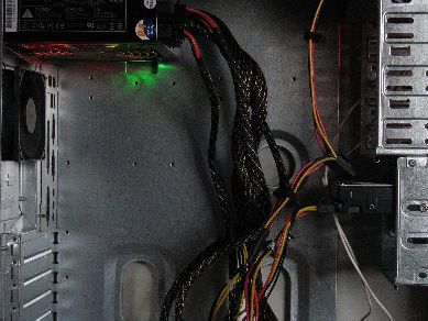

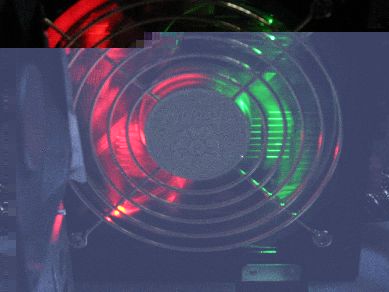

1. Netzteillüfter mit LEDs nachgerüstet (2 LEDs)

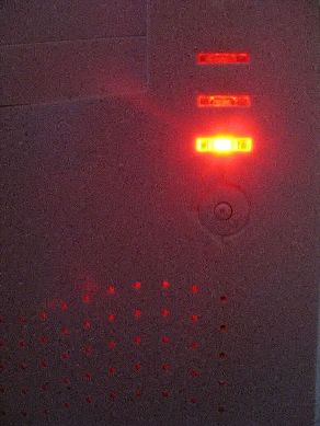

2. Front-LEDs gewechselt (2 LEDs)

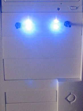

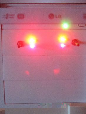

3. Lüftersteuerung im 5,25" Laufwerksschacht (4 LEDs)

1. Dazu ist nicht viel zu sagen: Einfach Löcher in die Seite reingebohrt, LEDs ca. 1mm weit reinschauen lassen (nur so weit, dasses net an den Blättern schleift) und die LEDs parallel an die Lüfterkabel gelötet (mit je einem 33 Ohm Widerstand, der Lüfter läuft auf 5-7V je nach Temperatur). So siehts aus:

2. Naja, was soll man da sagen: Einfach die alten LEDs abgezwickt, neue an die Kabel gelötet und Schrumpfschlauch drüber. Die Widerstände sind auf dem Board montiert, weshalb man sich nicht um diese kümmern muss. Bilder:

3. Schon interessanter:
Je ein NE555 pro Kanal arbeitet als Pulsweitenmodulator, wodurch KEINE Verluste entstehen, die abgeführt werden müssen. Der 555 schafft bis zu 200mA am Ausgang, wodurch man direkt Lüfter bis ~2.5W anschließen kann!
Außerdem wird die Drehzahl über 2 LEDs angezeigt: Auf niedriger Leistung leuchtet die eine LED hell und wechselt dann bei höherer Drehzahl stufenlos zur anderen. Die eine wird heller, die Andere dunkler! Goil!
