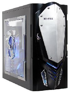

Zunächst einmal möchte ich einen Schriftzug "NEMESIS" beleuchten.
Der Schriftzug ist in einer Aluminiumplatte ausgestanzt und dahinter sitzt eine Plexiglasplatte.
Die original Plexi. Platte hat, schwer zu erklären ^^, eine geriffelte Rückseite und in die Vorderseite sind
die einzelnen Buchstaben drauf. Welche allerdings abstehen und somit in das Alublech eingsteckt werden können.
Aufjedenfall möchte ich dahinter ein Lauflicht, welches sich linear aufbaut und wieder abbaut, basteln um die einzelnen Buchstaben beleuchten zu lassen.

ich hätte es mal mit dem orignialen plexiglas probier.
und dafür hätte ich smd leiste gebaut bzw. vielleicht gekauft.
farben: blau, wie auf dem bild zu sehen ist, ist das im gehäuse die bleuchtung auch blau und deswegen hätte ich auch die schrift mit nemesis auch blau gestrahlt.
für die schrift hätte ich gesagt das du mal milchig machst, sonst erkennt man das nicht so gut bzw. leuchtet nich so schön fest.
mfg Pacio
