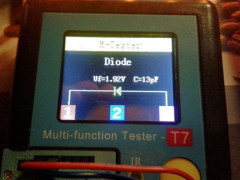

Unter Berücksichtigung der LED Parameter ist durch eine geschickte Kombination von Reihen und
Parallelschaltung eine optimale Verteilung der Spannungen und Stromstärken auf die Matrix möglich,
ganz ohne Verlustleistung durch Widerstände. 3 LED in Reihe, diese Reihe 20x Parallel.
Die gesamte Schaltung zieht ca. 360-400mA Strom. Beispiel: 360:20=18mA je LED.
Das Ohmsche Gesetz lässt sich nicht austricksen und findet natürlich auch hier volle Anwendung.
Die Durchfluss-Spannung je LED lässt sich nachmessen und entspricht korrekt der jeweiligen LED.

Natürlich kleiner Denkfehler, ich habe die Gesamtstromaufnahme der Schaltung gemessen (360-400mA) und auch einzeln, kommt ungefähr hin. Ein Risiko ist das für die LED's nicht (Langzeitexperiment). Zumal die Werte konstant bleiben. Sowohl mit Batterie als auch Labornetzteil. Es gibt viele solche "ungewöhnlichen" Möglichkeiten, alles im Prinzip Physik. Aber dennoch interessant zu beobachten, wie sich Dinge im Detail verhalten. Habe ich korrigiert, Kombination Reihen und Parallelschaltung, 3x Reihe und 20x Parallel: Thanks werter Sailor...

Ja, stimmt genau. Ist wirklich ein ziemlich sparsamer und sicherer Betrieb, auch mit 9V NIMH-Akku.
Besonders ein Labornetzteil, lässt sich ja besonders präzise den jeweiligen
Durchfluss-Spannungen anpassen. Durch die zusätzliche parallele Verschaltung der Reihen findet eine
zusätzliche Stabilisierung der Gesamtschaltung statt. Besonders bei baugleichen Typen einer Charge
und nach genauer Messung der einzelnen LED Parameter ist eine sichere Funktion möglich.
