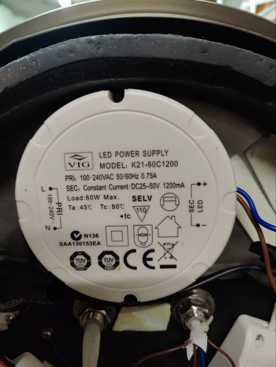

ich habe hier eine Lampe, die ein Defektes Netzteil besitzt. Leider finde ich kein Ersatznetzteil für die Lampe, da die technischen Daten bei keinem gefundenen Netzteil übereinstimmen. Ist es möglich ein anderes Netzteil zu nehmen?
Es wäre hierbei nicht schlimm, wenn die Lampe nicht die volle Leistung erreicht. Folgendes Netzteil ist verbaut worden.

Kann ich eventuell dieses nehmen?
Nur die maximale Ausgangsspannung auf der zweiten Seite ist niedriger mit 44V

Das würde sehr wahrscheinlich gehen, wenn es mechanisch rein passt. Ansonsten kannst du eines mit 1050mA verwenden. Ist dann zwar etwas dunkler (ca. 15%) aber das wirst du wahrscheinlich nicht mal groß bemerken. Und bei 1050mA ist die Auswahl wesentlich größer. Beispiel: https://www.reichelt.de/led-trafo-60-w- ... ol_5&nbc=1
