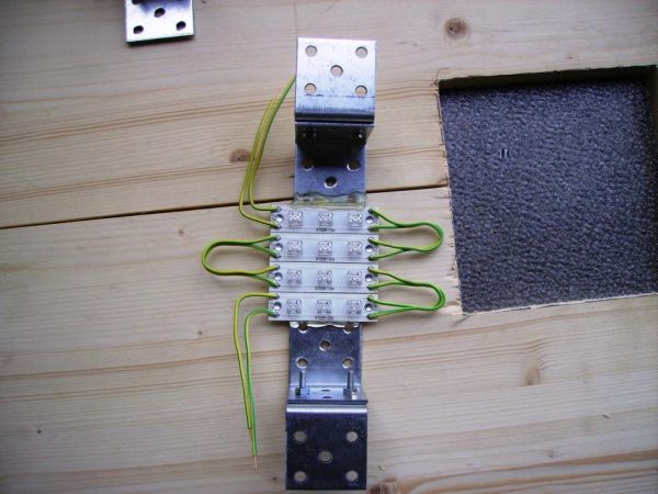

Danach habe ich die bereits vorbereiteten Suflu-Leisten Probe gelegt:
Hier ein Detailsbild davon:
Danach habe ich mir überlegt, wie ich am Besten die Löcher anzeichne und bohre. Dabei half mir eine ausgediente Suflu-Platine...
So, geschafft, alles gebohrt

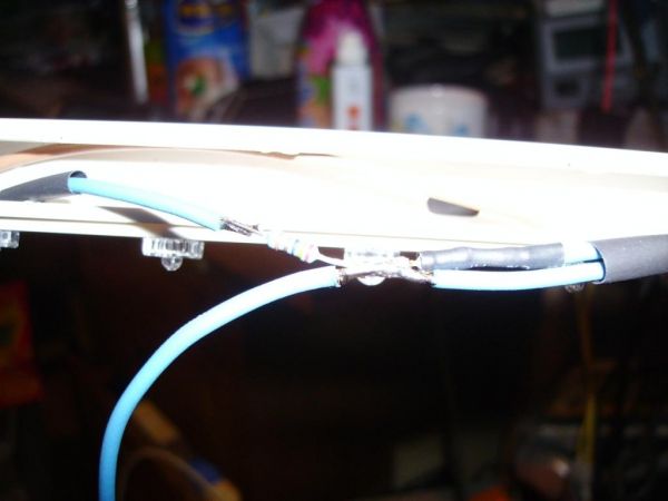

Hier ein Bild von letzten nicht eingepackten Widerstand:
So siehts dann verpackt aus:

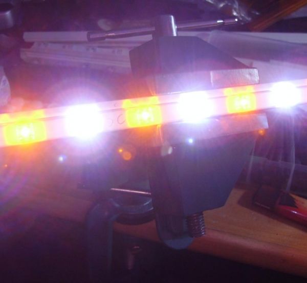

Nachdem alles zu war, gings an den ersten Funktionstest der ersten von 4 Leisten:
So, funktiniert, dann kanns ja weiter gehen, und wieder Vorbereiten.......

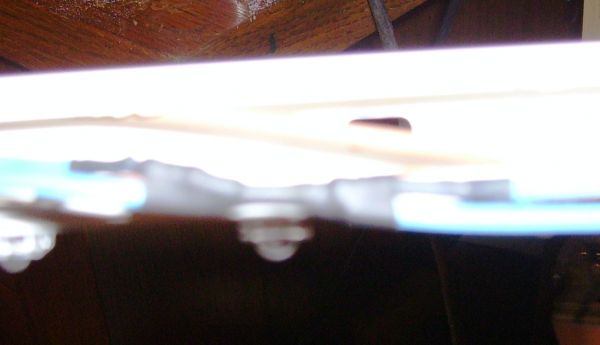

Zu Teil war das eine sch...... Löterei: zum Teil mit der linken Hand, weils nicht anders ging:

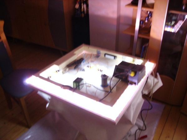

Ein erster Funktionstest:

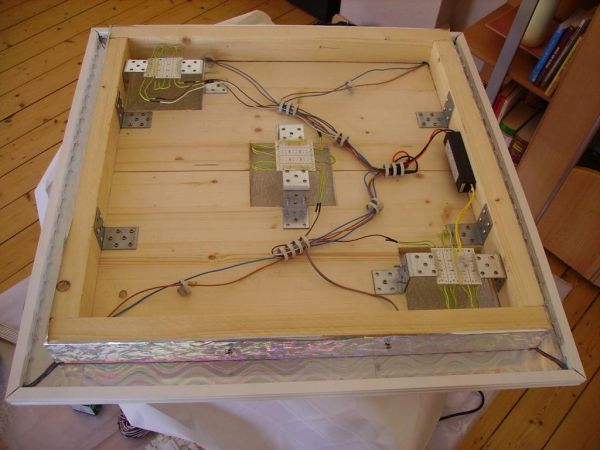

Zu Beginn der Fertigverdrahtung:
So sieht´s schon aufgeräumter aus:

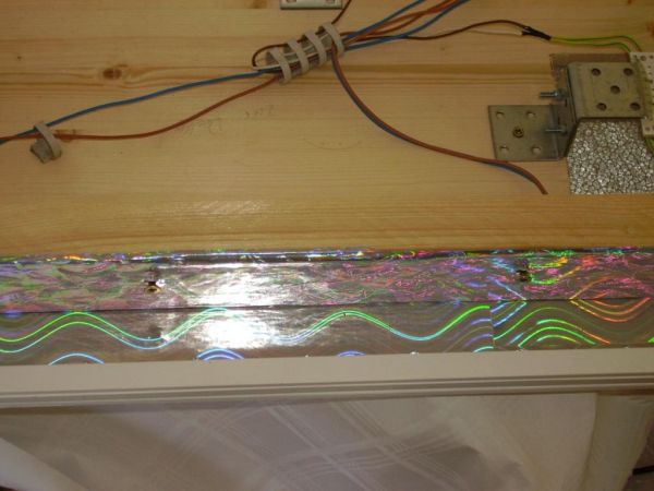

Hier sieht man, woraum die Ecken ausgespart wurden:
Auch die Kabelkanalecken sind TOP geworden:

Am heutigen Morgen geht´s frisch ans Werk. Hier die Haltekonstruktion an der Decke:
Da ich den Rahmen mit der Haltekonstruktion in verscharubten Zustand ohne Platte an die Decke
gehalten habe, um die Löcher anzuzeichnen, musste jetzt der Rahmen mit der Platte verschraubt
werden un die Versorgungseinheit mit den Leuchten verbunden werden:
Hier sind die seitlichen Befestigungsschrauben zu sehen, die an der Deckenkonstruktion
dann den Halt geben sollen:
Und das ist sie jetzt, meine Wohnzimmerdeckenlampe mit direkter und indirekter Beleuchtung:
