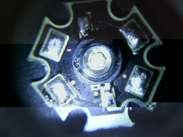

@Neo ich weis nicht ob ich es durfte, aber ich habe auch mal spaßige nahaufnahmen gemacht, ist zwar nicht so besonders als wie deiner, aber ich wollte einfach mal die Bilder Posten ;-).
Hier eine Luxeon I Weiß:
Makro Aufnahme
makro Aufnahme mit 4 fachen zoom
makroaufnahme mit mini Lupe

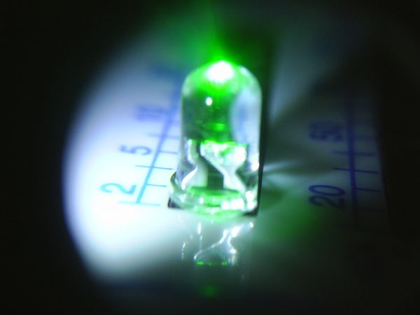

Grüne 5mm Led mit Lumitronix Led Tester
Makro
Makro mit zoom
Makro mit Lupe

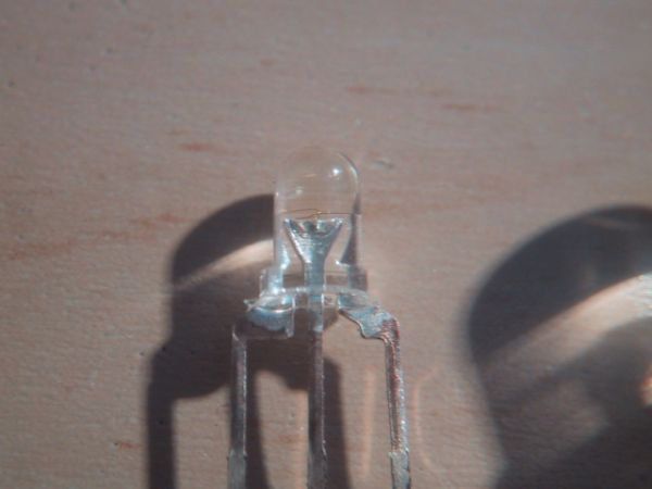

Folgende Bilder 5mm Led mit Makro und Lupe
Luxeon I nochmal Makro mit Lupe
Smd Led Makro mit Lupe
Smd Led Makro mit Lupe und 4 fachen zoom (hat nix bewirgt *g*)

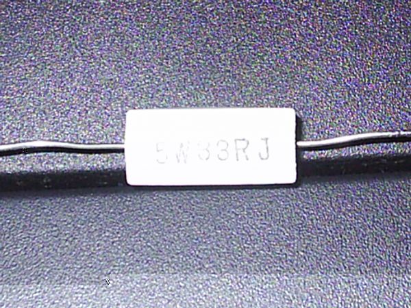

5 Watt widerstand 33 Ohm
Makro
Makro mit zoom
Makro mit Lupe
Pc Monitor Makro mit Lupe
Lumitronix Logo Makro Lupe (unscharf)

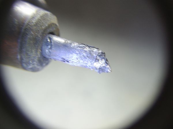

Lötkolbenspitze Makro Lupe (verwackelt :roll: )

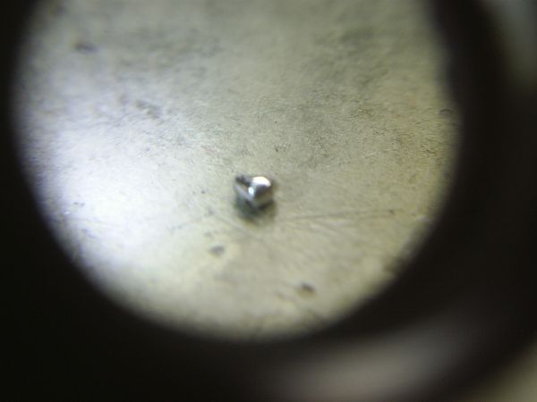

Lötzinn Makro Lupe
Standart Widerstände Makro Lupe
So mal schauen ob ic noch dazu komme ein paar Platinen Bilder zu Posten. Ich hoffe das ein paar leuten die bilder gefallen. Es war jetzt nur mal spaß und ich wollte zeigen was dabei raus kommt, auf jedenfall mache ich mir erstmal ein anderes Avatar Bild^^.

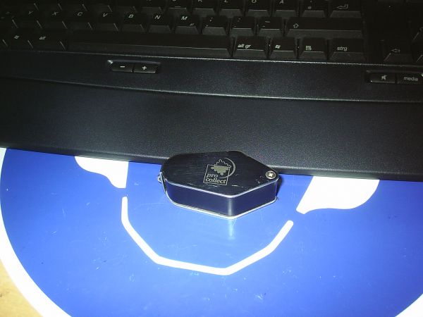

Ich wollte erstmal sagen das der lötkolben etwas schlecht aussieht, werde den nochmal Pfeilen und schleifen und einen schwam kaufen da ich den bei der letzten internetbestellung vergessen habe ;-).
@John.S Ja das war glaube ein werbegeschenk von Weltbild, ist eigentlich für Münzen gedacht diese Lupe oder auch Briefmarken, hier mal ein Paar Bilder. Mh könnte so ab 7€ -10€ kosten kp?
