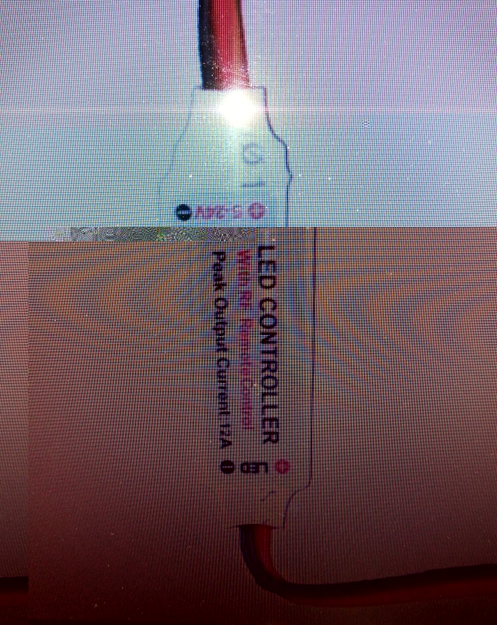

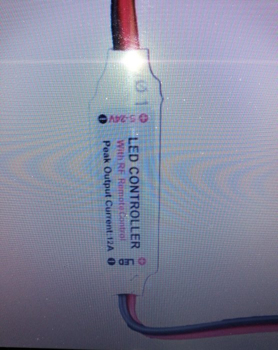

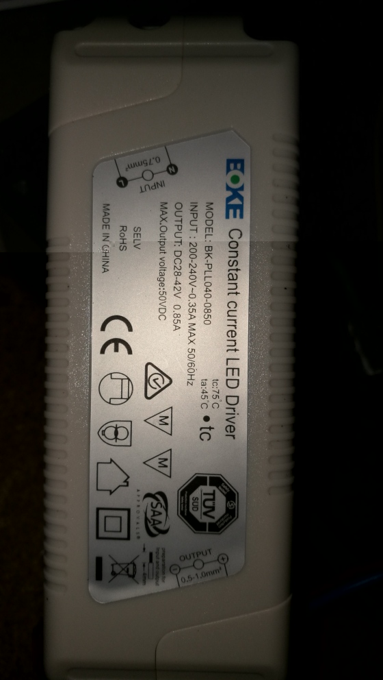

Hallo, erst einmal Entschuldigung dass ich mich so spät melde. Anbei ein Foto des Treibers. Ein zweites Foto mit dem Dimmer, den ich eigentlich verwenden wollte. Jetzt die Frage: Kann nicht diesen Dimmer verwenden?

andreasFredersdorf hat geschrieben: Anbei ein Foto des Treibers. Ein zweites Foto mit dem Dimmer, den ich eigentlich verwenden wollte. Jetzt die Frage: Kann nicht diesen Dimmer verwenden?
Nein. Konstantstromtreiber sind sekundärseitig so nicht dimmbar.
Du wirst entweder einen Dimmer für Netzspannung brauchen, ob der mit dem Treiber funktioniert steht aber in den Sternen. Oder den Treiber ersetzen müssen, wie zB das LCM-40. Das kann zwar nicht genau 850mA, aber 900 bzw. 700. Den Helligkeitsunterschied wirst du vermutlich nicht bemerken.

Handkalt
Beiträge: 1732
Mo, 19.02.18, 18:31
andreasFredersdorf hat geschrieben:Ist das mit dem obigen Trafo anders??
Ja! Das "obere" ist eine Konstantromquelle (850 mA mit variabler Spannung von 28 bis 42 V), das "untere" Konstantspannungs-Netzteil (12 V mit variablem Strom von 0 bis 6,25 A). Das untere darfst du mit einem nachgeschalteten PWM-Dimmer dimmen, das obere nicht.

Und eine Konstantstromquelle lässt sich sekundär nicht dimmen :shock: :shock: ???? Das Panel hat 40 W LED Leistung!! Mir brennt es die Augen weg!!!

andreasFredersdorf hat geschrieben:Das Panel hat 40 W LED Leistung!!
Das Panel hat nur ungefähr 35 Watt Leistung.
gemessene Spannung: 41V
41V x 0,85A = 34,85W.
Dagegen kann man was machen.
Link zu Reichelt:
Meanwell LPF-40D-48 (28,8-48V @ 0,84A)
Poti, 100k, mono, 4mm
Nochmal zur Konkretisierung. Das Panel ist laut Händler dimmbar
Unten in der Tabelle auf der Produktseite steht: "dimmable: No".
