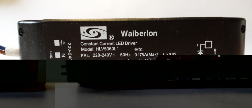

Habe hier Bilder von dem LED - Driver. DerErsatz soll für eine Deckenlampe geeignet sein.
Die Leuchte ist meist 4- 6h am Abend an.
Mi, 09.08.17, 22:15
Von den Maßen würde beide noch rein passen.
Welchen soll ich dann nehmen....
Ich würde den schnelleren empfehlen. Und das wäre der PLM-40E-500. Der liefert Spannung/Strom schon nach maximal 0,5 Sekunden an den Ausgang. Der APC braucht 1,5 Sekunden, wäre aber ca. 2 EUR günstiger.
Nochwas:
Der PLM-40E-500 hat eine 3-Stufen Dimmung eingebaut. Dazu brauchst Du nur mit dem Lichtschalter innerhalb von 2,5 Sekunden aus/ein schalten und schon bist Du nur noch auf 40% des nominalen Strom. Noch einmal mit gleichem Tempo geschaltet, kommen nur noch 10% heraus. Wenn Du langsamer schaltest, bist Du wieder auf 100%.
Siehe die letzte Seite des Datenblattes.
Link zu Meanwell: PLM-40E-500
