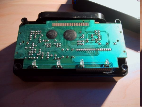

also erstes muss man die Gummi hülle entfernen das geht ganz leicht mit der Hand
dann muss man auf der rückseite 4 schrauben öffnen
dann kann man den wecker aufklappen
und muss 6 weitere schrauben öffnen

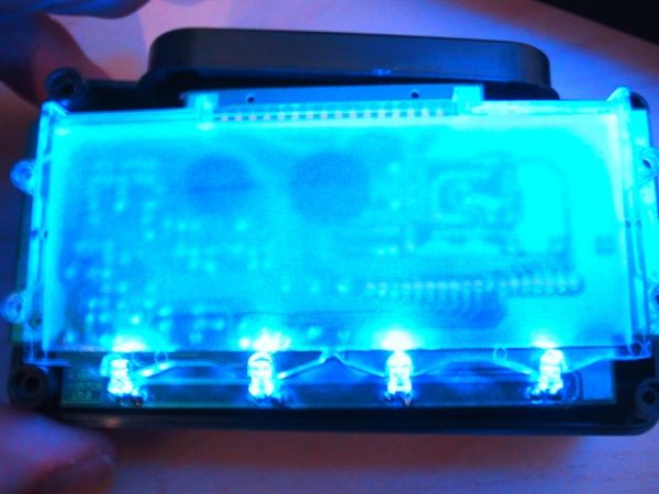

auf der rückseit der Platine ist eine diffuse Plastik platte die sich leicht entfernen läßt und 4 grüne LEDs
diese 4 taucht man gegen blaue (ich habe den Kopf ab geschliffen damit sie weiter streuen )
die diffusorplatte wieder drauf stehen
ein kurzer Test
geht :D :D :D :D

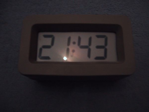

noch ein vorher nachher
vorher:
nachher 8) :
