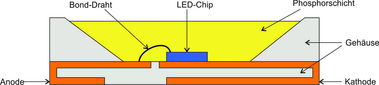

Die Sperrschichttemperatur kann nicht direkt gemessen werden, da sich der LED-Chip im Inneren des LED-Gehäuses befindet. Als Beispiel hier ein stilisiertes Schnittbild durch eine SMD-LED:
Die im Chip entstehende Wärmeleistung muss nach unten an ein geeignetes Medium - einen Kühlkörper - abgeleitet werden. In obigem Bild geschieht dies über den Kathodenanschluss sowie eine dünne Schicht des Gehäuses, bei COB-Modulen über den Keramikträger, auf dem die LED-Chips direkt montiert sind. Bei SMD-LEDs, Power-LEDs und COB-Modulen erfolgt die Wärmeableitung also über die Montagefläche der LEDs.
Die Temperatur der Gehäuseunterseite ist damit die Temperatur, die die LED "sieht" und damit für die LED die "Umgebungstemperatur". Markenhersteller führen an ihren LEDs den sogenannten LM-80 Test durch. Dieser Test schreibt - vereinfacht ausgedrückt - vor, LEDs unter kontrollierten Bedingungen bei Umgebungstemperaturen (=Gehäusetemperaturen) von 55°C und 85°C für mindestens 6000 Stunden zu testen. Aus den Testergebnissen der letzten 5000 Stunden wird dann nach einem mathematischen Verfahren die Lebensdauer der LED hochgerechnet. Hersteller wie CREE, Nichia und Osram führen diesen Test zusätzlich bei einer Temperatur von 105°C durch. Dabei hat sich gezeigt: liegt die durch die LED-Leistung bedingte Chiptemperatur ca. 20°C unter der maximal erlaubten Temperatur, wird eine Lebendauer von deutlich über 50000 Stunden erreicht. Wird die Leistung soweit erhöht, dass die Chiptemperatur oder der LED-Strom den Maximalwert erreicht, sinkt die Lebensdauer auf ca. 30000 bis 40000 Stunden.

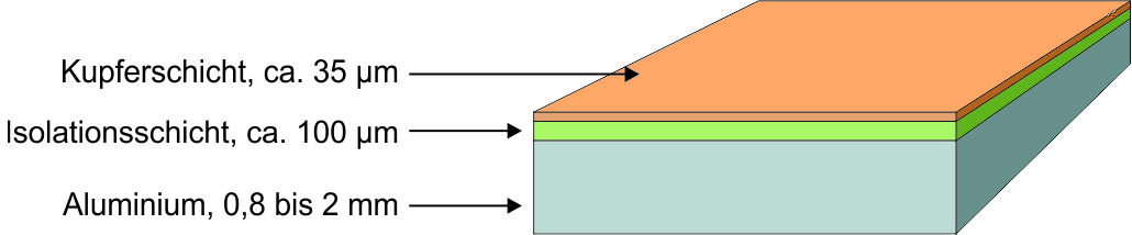

LED auf Alukernplatine
Die Bezeichnung für den Wärmeübergang zwischen LED und Kühlkörper ist absichtlich mit Rth_TIM sehr allgemein gehalten. Obiges Beispiel stellt mit Wärmeleitpaste bzw. -kleber den Idealfall dar. Viele Leistungs-LEDs haben ihre Anschlüsse zum inklusive Pad zur Wärmeableitung aber vollständig auf der Unterseite der LED. Für Privatanwender werden diese vormontiert auf einer Alukernplatine angeboten. Eine Alukernplatine ist wie folgt aufgebaut:
In die Kupferschicht werden die Leiterbahnen und Lötpads für LED und Stromversorgung geätzt. Üblich sind vor allem 2 Bauformen: die Starplatine mit 19 mm Durchmesser

Kupfer und Aluminium sind sehr gute Wärmeleiter. Ausschlaggebend für den Wärmewiderstand einer Alukernplatine ist die Isolationsschicht. Diese hat zwar eine vielfach bessere Wärmeleitfähigkeit als Luft, allerdings auch eine vielfach schlechtere als Aluminium. Der Wärmewiderstand errechnet sich im Prinzip aus dem Produkt von Wärmeleitfähigkeit, Schichtdicke und Fläche.
Die Schichtdicke der Isolationsschicht ist wesentlich größer als z.B. bei korrekt aufgetragenem Wärmeleitkleber, die Fläche des Wärmeleitpads (mittlere Pads auf den Fotos) hingegen relativ klein. Deshalb liegt der Wärmewiderstand von Alukernplatinen je nach Layout zwischen 3 K/W und 12 K/W. Da der genaue Wert von den Anbietern solcher Produkte nicht angegeben wird, empfiehlt es sich bei der Berechnung der Kühlkörper von mindestens 10 K/W auszugehen.
Streng genommen müsste man auch noch die Wärmewiderstände der Lötverbindung LED/Alukernplatine und der Verbindung Alukernplatine/Kühlkörper (Wärmeleitpaste/-kleber) betrachten. Da diese aber wesentlich kleiner als der Wärmewiderstand der Alukernplatine sind, kann man sie problemlos vernachlässigen.

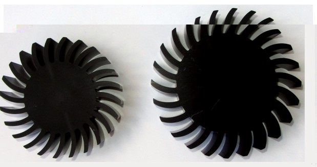

LED-Kühlkörper von MechaTronix
Deutlich besser sieht es bei den LED-Kühlkörpern von MechaTronix aus. Diese Firma bietet zu jedem ihrer Kühlkörper ein ausführliches Datenblatt. Auf der letzten Seite des jeweiligen Datenblatts findet man den Wärmewiderstand in Abhängigkeit von der Temperaturdifferenz sowohl in tabellarischer, als auch in grafischer Form. Beispiel für den Typ ModuLED Nano 7050B:
Dadurch wird es möglich, die Kühlkörpertemperatur einer selbst entworfenen Leuchte sehr genau voraus zu sagen. Besonders einfach wird es dadurch, dass in der Tabelle direkt die Temperaturdifferenz des Kühlkörpers in Abhängigkeit von der Verlustleistung (in der Tabelle als Pd bezeichnet) abgelesen werden kann.
