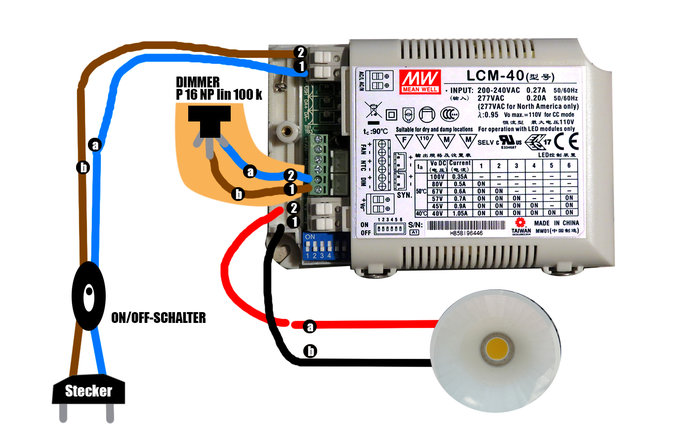

Ich habe eine grafische Skizze der Verkabelung gemacht. Folgende Kompenenten will ich dazu verwenden:
https://www.elpro.org/de/knopfpotentiom ... _search=fs ---- Dimmer
http://www.leds.de/High-Power-LEDs/Nich ... CRI90.html ---- COB NSBWL121 CRI 90
http://www.leds.de/LED-Zubehoer/Stromqu ... uelle.html --- Meanwell LCM-40 Konstantstromquelle 40W
Könnt ihr mir diese Auslegung absegnen?
So, 16.10.16, 22:50
Die Verkabelung ist korrekt.
Etwas problematisch ist der Schnurschalter. Das Schaltnetzgerät produziert einen Einschaltstoßstrom von 20A (Dauer: ca. 0,02 Sekunden).
Hierfür solltest Du keinen Schalter mit nur 1 oder 2A einsetzen, sondern etwas besseres: 5A oder höher.
Einen mit 6A bekommst Du schon ab 1,90 EUR (zuzüglich Versandkosten) bei Ebay.

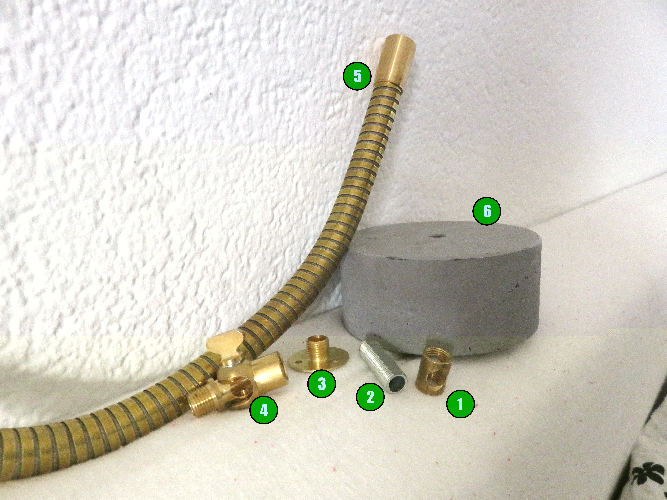

Geiler Tipp!!. :) Leider zu spät :( . Ich habe lange im Netz gesucht und bin schliesslich auf leuchtenbau24.de gestossen. Die haben etliche Teile, inklusive Schwanenhälse, um eine eigene Lampe herstellen zu können.
Schliesslich habe ich alle Komponenten zusammen, die ich für meine Lampe brauche:
(siehe Bild oben)
1.Messing Auslass-Muffe-----------------------------2.70 Euro
2.Gewinderohr Eisen / Stahl, mit Profil-----------0.49 Euro
3.Scheibennippel--------------------------------------1.25 Euro
4. Messing-Flügelgelenk 90°-------------------------4.79 Euro
5.Lichthalterschlauch 15*60------------------------23.90 Euro
6.Metallsockel (gefunden Flohmarkt)--------------2.00 Euro
