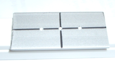

  • 2. Schablone für 3 nebeneinanderliegen LEDs aus Aluminium erstellen
Aluschablone
Aluschablone
