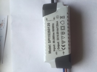

- dieser Treiber ist vermutlich die Störquelle
- IMG_1785.JPG (21.66 KiB) 10010 mal betrachtet

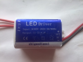

Ich habe mal den "störungsfreien" LED-Treiber mit einem neuen Einbaustrahler getestet, der funktioniert damit leider gar nicht, LED bleibt dunkel

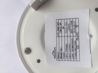

Möglicherweise. Ich kann aber auf den Fotos nicht genug erkennen, um da eine Aussage dazu zu machen. Kannst Du die etwas größer hochladen?Kann ich vielleicht einen gemeinsamen LED-Trafo für diese fünf Einbaustrahler verwenden?
Vorsicht! Du darfst nicht wahllos irgendwelche LED-Treiber an irgendwelche LEDs anschließen. Das muss zusammenpaassen, andernfalls kannst Du sogar die LEDs zerstören. Es darf auch nicht die LED an den Treiber angeschlossen werden, während dieser am Stromnetz hängt.silvergo hat geschrieben:Ich habe mal den "störungsfreien" LED-Treiber mit einem neuen Einbaustrahler getestet, der funktioniert damit leider gar nicht, LED bleibt dunkel
Dein Störsender ist eine Konstantstromquelle mit 120 mA Ausgangsstrom. Ein passender Ersatz von einem europaischen Markenhersteller wäre z. B. der TCI MP 15 (per DIP-Switch auf 120 mA eingestellt). Eventuell kann man an einer solchen Konstantstromquelle je zwei Deiner Einbaustrahler in Reihenschaltung (!) betreiben, das ist aber nicht sicher. Dafür müsstest Du die tatsächliche Spannung messen - auf den Strahlern ist ein sehr großer Bereich 15-25 V angegeben. Ein MP 15 geht bis maximal 41,5 V. Das kann also vielleicht für zwei reichen, vielleicht auch nicht.

Nö, warum denkst Du das? Im Wesentlichen wird er das schon tun. Aber er sendet offenbar ein Störsignal, das dem Radioempfang nicht gut tut.silvergo hat geschrieben:So wie ich das verstehe ist also der "Billigtreiber" schuld weil er keinen konstanten Strom liefert
Keine Frage. Aber die Spannung addiert sich halt bei der in diesem Fall notwendigen Reihenschaltung. Bei fünf Spots, die irgendwo zwischen 15 und 25 V liegen, ergibt das eine Summe irgendwo zwischen 75 und 125 V.silvergo hat geschrieben:Am einfachsten wären natürlich für mich ein LED- Trafo, der alle 5 LED- Spots gemeinsam versorgen kann.
Und da sehe ich zwei Probleme: erstens einen passenden Treiber (als Fertigprodukt) zu finden. Ich kenne keinen, die 120 mA sind halt sehr exotisch. Und zweitens die elektrische Sicherheit: die vorsichtigste Variante wäre, unter den ganz bestimmt ungefährlichen 60 V Gleichspannung zu bleiben. Das wäre mit fünf Spots in Reihe bereits überschritten. Da kann man aber auch anderer Meinung sein, ob das relevant ist.
Das hängt hauptsächlich davon ab, wie die Spots verkauft werden. Wenn Du ein komplettes Set mit fünf Spots kaufst, ist da vielleicht ein einziger gemeinsamer Treiber dabei, das spart ja Geld. Wenn sie einzeln verkauft werden, ist zweckmäßigerweise jeweils ein eigener Treiber dabei.silvergo hat geschrieben:Bei den meisten LED`s ist es doch auch so, oder habe ich spezielle LED- Spot weil die jeweils einen eigenen Treiber mitgeliefert haben?

Ich habe jetzt mal die Spannung gemessen, die an meinem LED-Spot anliegt= 21,2 Volt
Lt. beiliegendem Treiber sollen konstant 120mA fließen (habe ich nicht nachgemessen)

Das würde schon reichen...
Bei fertigen KSQs kenne ich nur die Anvilex Serie, da gibt es aber nur 100mA: http://www.ebay.de/itm/CCS2-100-kompakt ... 4195f8fbc3 oder 150mA : http://www.ebay.de/itm/1-Stk-kompakte-K ... 3f4bfbe4ef. Prinzipiell kann man da einen anderen Messwiderstand auflöten um den Strom auf 120mA zu trimmen. Man könnte es natürlich auch mit der 150mA Type versuchen, aber wie lange das gut geht, kann ich Dir nicht sagen. Ich kenne weder den Aufbau der Spots (was isb. die Kühlung angeht) noch die dort verbauten LEDs. Oder auch die 100mA Version nehmen und mit der etwas geringeren Helligkeit leben. Ein geeignetes 24V Netzteil gäbe es hier im Shop: http://www.leds.de/LED-Zubehoer/Spannun ... -IP67.html Oder auch nur mit Vorwiderständen betreiben. Hierzu müsste man aber jede LED 'vermessen' (die 21,2 Volt müssen nicht bei allen LED Spots gleich sein), die Spannung des 24V Netzteils ebenfalls nachmessen und dann die Widerstände berechnen (letzteres könntest Du auch uns überlassen - nachmessen musst Du selbst)
