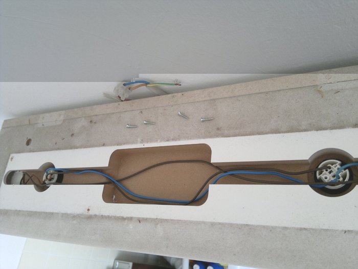

Damit Ihr Euch ein Bild machen könnt, habe ich Fotos mit Beschriftungen angehangen.

Hallo DanielCGN,
es gehört zwar nicht zu deiner Frage, aber es ist mir doch etwas unwohl wenn ich das erste Bild so sehe:
Außenleiter und Neutralleiter (Braun und Blau) sind nach der Lüsterklemme noch ein Stück weit unisoliert und der Schutzleiter (grün-gelb) hängt auch total frei in der Luft.
Zudem scheinen die Kabel keine Adernendhülsen zu haben sondern einfach so verschraubt worden zu sein - das ist nicht zulässig.
Funktioniert zwar alles so, aber ich würde dich bitten die Verbindung hier nochmal sauber machen zu lassen.

vielen Dank für Eure Antworten!
Also, die Leuchtmittel sind nicht eng verpackt eingeschraubt, sondern hängen frei nach unten. Somit gibt es keine Belüftungsprobleme.
Und, ich werde die Verbindung zur Wand besser isolieren und auch noch die Aderendhülsen anbringen. Ich weiss nun nicht, wo ich die grün/gelbe Ader, die aus der Wand kommt, an den Spiegelschrank anklemmen soll, denn aus dem Schrank kommen nur 2 Adern...

Da das Gehäuse nichtleitend ist, muss der Schutzleiter auch nirgends angeschlossen werden. Möglich wäre z.B. eine Lüsterklemme oder vergleichbares zu verwenden, um den Schutzleiter reinzuschrauben, so dass er keinen Kontakt zu den anderen Leitern herstellen kann, das würde normal schon reichen. (Hauptsache du hast kein offenes Kabelende rumbaumeln!)DanielCGN hat geschrieben:Ich weiss nun nicht, wo ich die grün/gelbe Ader, die aus der Wand kommt, an den Spiegelschrank anklemmen soll, denn aus dem Schrank kommen nur 2 Adern...
