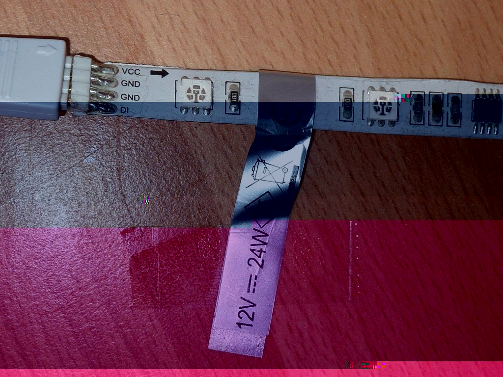

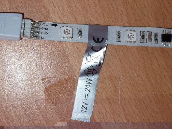

Ich hab hier den Conrad Controller MS-35 und wollte eine RGB Strip anschliessen.
Der MS-35 verlangt die Kontakte R G B +.
Die mir vorliegende LED-Stripe hat aber VCC GND GND DI.
Kann ich diese an den Kontroller anschliessen und wenn ja wie?
Danke im Voraus.

VCC = Plus der Versorgungsspannung.
GND = Minus bzw. Masse.
Hast Du zufälligerweise einen Link zum Strip?
Ich kann mir nicht vorstellen, was der Kontakt "DI" sein soll.
Befinden sich auf dem Strip ein oder mehrere ICs (kleine, meist schwarze Bauteile mit mehreren Kontakten, sehen aus wie Krabbeltierchen)?
Loong
So, 29.12.13, 12:15
Achim H hat geschrieben:Ich kann mir nicht vorstellen, was der Kontakt "DI" sein soll.
Der serielle Dateineingang natürlich. Auf dem Stripe werden WS2812 oder ähnliche Controller verbaut sein.
So, 29.12.13, 12:27
Die Vermutung hatte ich auch. Deswegen auch die Nachfrage nach den Krabbeltierchen (ICs).

Link direkt nicht.
Bei dem Strip handelt es sich um ein Angebot von Obi.
Hersteller (oder Importeur) ist die Firma Brilon.
Einen direkten Link hab ich nicht, da die Modellnummer meines Strips 2267-150D lautet.
Die, die ich auf der Hompage von Brilon gefunden habe ist die 2267-150P.
Hier der Link: http://briloner.de/Aktionsartikel-Prism ... amily=3819.
Zumal die auf der HP ja auch R G B + -Anschlüsse hat.
Loong
So, 29.12.13, 14:09
Das ist ein Stripe mit aufgelötetem Digitalchip. Du benötigst dafür einen digitalen Controller, z. B. so etwas.
