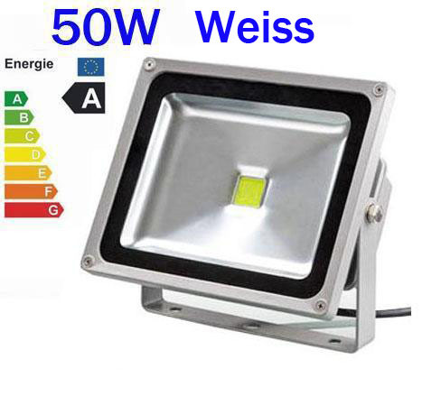

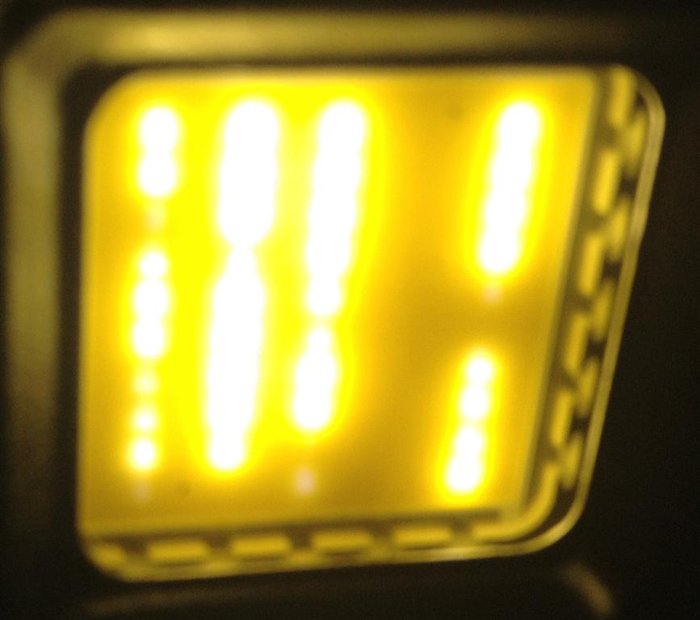

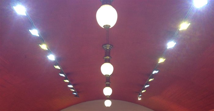

Ich habe in einen Ladengeschäft in Berlin 21 LED Fluter a´50Watt / 220V in Reihe verbaut nur habe ich seid kurzen das Problem das nach und nach die Warm weißen LED Chips Durchbrennen und nur noch mit ca. 50 % Ihrer Leistung brennen man kann an den Chips sehen das einzelne Sektoren nicht Leuchten Siehe Foto.
Der Hersteller schreibt das Sie aber bis zu 60.000 Stunden halten sollen jetzt sind Sie gerade mal 560 Stunden am Laufen und die ersten 6 sind schon defekt. 5 mit Warm weiß und eine mit Kaltweißen Licht.
Ich habe das gesamte Internet nach solch ähnlichen Fällen Durchsucht und konnte da was von Einschaltstrombegrenzer Lesen, brauch ich für meinen Aufbau auch solche Bauteile?
Was soll ich machen?
Hat jemand Erfahrung mit einen ähnlichen Projekt?
ich hoffe mir kann jemand helfen!!
Grüße aus Berlin
Norman M.

Wahrscheinlich liegt Garfield mit seiner Vermutung absolut richtig, das Wärmemanagement funktioniert nicht und die COBs werden viel zu heiß.
Das Problem löst sich von selbst, denn wenn in jedem COB ausreichend Stränge durchgebrannt sind, werden die restlichen nicht mehr so heiß und halten dann was länger :)

Wenn man sich mal den Aufbau solch eines Strahlers anschaut,
kann die Betriebswärme gar nicht ausreichend weggekühlt werden.
Die Ausrichtung ist nach Unten, die Kühlrippen zeigen somit nach Oben (egal ob das effektiv 5° oder 10° Neigung sind). Der Wirkungsgrad des Kühlkörper wird auf 70% herab gesetzt. Das dahinter montierte Gehäuse (enthält die Platine mit dem Netzgerät) verhindert aber, dass Warmluft aufsteigen kann.

> Die Kühlrippen sind vertikal angelegt
Sofern wenn man die Dinger auch waagerecht strahlen lässt. Vielleicht schaust du mal
auf das erste Bild im ersten Beitrag. Dort hängen sie an der Decke und strahlen nach unten.
Die vertikalen Rippen liegen dann waagerecht und mit Konvektion ist dann Essig. Unter
der Decke wird sich ein hübscher Wärmestau bilden. Diese Dinger sind für Innenräume
und diese Lage weder gedacht noch geeignet. Nicht mal vom Licht alleine her.

50 Watt auf der Größe abzuführen ist sicher Grenzwertig, aber wenn das Gehäuse wirklich nur 30°C erreicht, ist kein thermischer Übergang von der LED zum Gehäuse gegeben. Ich würde 70-80°C Gehäusetemperatur erwarten. Vielleicht wurde bei der Produktion geschlampt, aufgrund der Kühlrippen kan man erkennen, dass man beim Design durchaus an die abzuführende Wärme gedacht hat.
Ich habe solche Strahler schon ich echt auf einer Veranstaltung an der Ostsee oder auch auf einem Weihnachtsmarkt gesehen: das Licht sieht (in warmweiß) wie Halogenlicht aus. Beim Weihnachtsmarkt habe ich erst gemerkt, dass es eine LED war, als Feierabend war und das Ding ausgeschaltet wurde und Nachleuchtete. ...
Loong
So, 24.02.13, 09:53
CRI 93+ / Ra 93+ hat geschrieben:50 Watt auf der Größe abzuführen ist sicher Grenzwertig, aber wenn das Gehäuse wirklich nur 30°C erreicht, ist kein thermischer Übergang von der LED zum Gehäuse gegeben.
Nachdem sowas in der Art jetzt schon zum zweiten Mal hier im Thread auftaucht: Das ist nicht richtig! Man bemühe doch bitte mal selber einen Kühlkörperrechner und stelle dann fest, daß die Wärmeübergangswiderstände zwischen LED und Kühlkörper zwar die Temperatur der LED, aber nicht die des Kühlkörpers beeinflussen.
