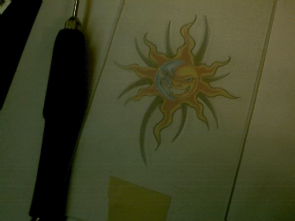

So erstmal ein Motiv ausgesucht, und zwar eine sonne ;-)

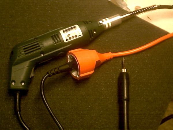

Mein Dremel^^-
1. teil fertig Graviert, und so die anderen auch, ich habe die bunte sonne als eine Gravur gemacht, und dann die Schwarze Sonne noch als 2. Gravur, und die 3. ist dann die schrift ;-), um das erstmal zu erwähnen.

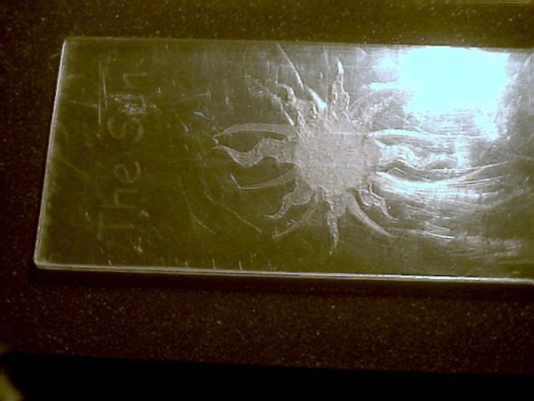

So hier sind alle 3 Teile fertig (durch die Folie wirkt das sehr zerkratz^^.)

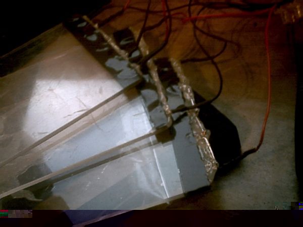

Hier anzeichnen und Bohren der Löcher.
Led's verstümmel, so das sie eine Dicke von 3mm haben, und die Linse ab, damit der abstrahlwinkel größer wird^^.
Dann die led's in die Löcher bzw. rillen mit Heißkleber befestigt, und mit Klebeband damit die farben nicht zu sehr abgelengt werden...^^

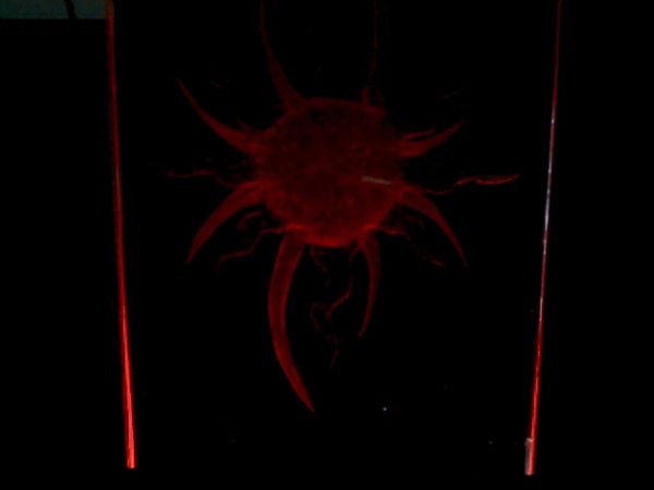

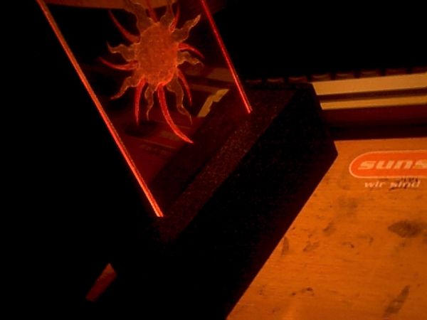

So und hier dann das ergebniss, leider kommt die geile Leuchtkraft nicht so rüber wie im realen :(, aber kann versichern sieht geil aus, und die 1. sonne sieht man leider net so gut auf den Pics...
Hier Probiert mal die 1. Sonne besser ins bild zu bekommen^^.

@root THX sry hatte ich ja ganz vergessen das mal zu erwähnen, ich habe bei der Schrift verwendet 5x Weiß bei der 1. Sonne orange gelb orange gelb orange, und bei der 2. sonne rot rot orange rot rot.
Im realen ist es wirklich voll geil, die quali der cam ist net so jut...

also wenn ich fies wär würd ich sagen "das plexi is aber total verkratzt, und einfach so in den schraubstock klemmen *beschwersmiley*"
Mo, 18.12.06, 19:46
So an alle die mich für meine arbeit auf gut deutsch schimpften und Kritik aus übten, habe ich mal nach geschaut an welcher platte das liegt, und es ist die 3. also da wo drauf steht "The Sun", so was soll ich nun machen, neu Gravieren, ganz einfach weg lassen, Graviren + neuer Text???, und wenn es geht seit mal bitte so geistreich und gebt mir einen schnellen tipp, und was ich evtl. als text nehmen könnte, was aber dazu passt.
Net alles so ernst nehmen ;-).

Für kleinere Kratzer reicht kräftig polieren mit Plexiglaspolitur, bei größeren Kratzern hilft nur auswechseln.

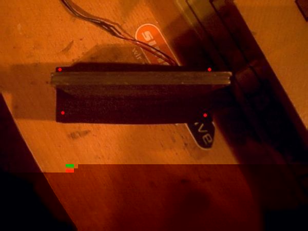

Habe noch eine alternative gefunden, und zwar, ich lasse die Schrift weg, weil sie wirklich etwas komisch ist, dann noch weis beleuchtet, und viel zerkratzt das Plexi, und neues alles dingsen zieht viel Zeit (stehe unter schul stress^^).
Was meint ihr dazu, wenn ich dort überall wo ein Punkt ist, also am ständer an den ecken, noch jeweils eine Led so hin baue, das sollte doch sicherlich auch gut ausschauen, also der Text wird eg gelassen, und das kommt dann noch so als zusatz beleuchtung hin? Wenn ich das mache, was mir persönlich jetzt als beste alternative einfällt, und auch sicherlich dann gut ausschauen wird, bleibt die frage was nehme ich dann für led's? Rot Orange Gelb, bisher sind 4x rot + 1x orange verbaut in den einen und 3x orange und 2x gelb in den 2. Plexiglass, also was meint ihr für die 4Led's als zusatzt beleuchtung? Wie gefällt euch allg. der Vorschlag?
Mit freundlichen Grüßen Sh@rk

Di, 19.12.06, 17:09
So habe es noch mal umgabaut, und wird jetzt so bleiben ;-), habe einfach die platte mit der schrift raus genommen, dadürch ist das Rot und das Orange jetzt auch viel kräftiger als vorher^^. Und den ständer habe ich auch noch einmal verbessert, mal schauen, da gibts next year oder so wenn ich was für meine eddis machen sollte wieder was mit Led's aber dann ohne Plexiglas^^, also nicht in diesen sinne^^.

ich frage mich wo der "3D" Effekt ist und wie du diesen erzielt hast?
Erklärt hast du diese nicht und auch auf den angehängten Bildern geht nicht hervor das deine Gravur Dreidimensional wirkt oder wie du das gemacht hast.
2fast
Beiträge: 757
Wohnort: bei Stuttgart
Mi, 20.12.06, 11:24
:arrow: :?: Des hab ich mich auch schon gefragt ;) Ist doch ne normale Gravur oder??
3 Gravuren sind doch so was im Block, vom Laser graviert
so wie hier???
Brain
Beiträge: 109
Registriert: Di, 10.10.06, 12:36
Mi, 20.12.06, 11:30
JA, das ist auf alle fälle Dreidimensional!
Wen etwas zweidimensionales wirkt als wäre es Dreidimensional dann würde ich sagen das man es als Gravur mit 3D Effekt bezeichnen kann.
