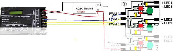

So, anbei meine geplante Schaltung. ich hatte auch ein grundsätzliches Verständnissproblem. GND=Masse= V- :shock: Ich arbeite in der Galvanotechnik da ist es genau anders herum, die Kathode ist der Minuspol wo die Elektronen im überschuss sind, Anode ist Pluspol wo die Elektronen abgezogen werden :D
Ich denke ich blicke auch durch warum du meinst das PWM an CH1-5 reicht. Strom fließt ja eh immer über V+ und GND der KSQ. Wenn der Controller den CH1 Kanal aufmacht fließt der Strom über V+ und PWM ab (je nachdem wieviel bzw. wie oft CH1 aufgemacht wird). Richtig?

Capsaholic hat geschrieben:So, anbei meine geplante Schaltung.
Sollte so passen. Nur verwendet man bei Gleichspannung rot als Plus und schwarz als Minus.:-)
Ja, aber etwas mißverständlich: V+ spielt zum Verständis, wie die KSQ per PWM angetriggert wird, erstmal keine Rolle. Einfach nur PWM über CH1 nach GND (DC- im Bild).

So nur kurz, hab nicht soviel Zeit. Die vorgeschlagene Schaltung von Oscar funktioniert, danke dafür! Die LEDs gehen zwar nicht komplett aus, aber mit den restlichen 1% Licht kann ich leben. Hab die KSQ heute direkt beim Hersteller abgeholt, sehr netter Mann (Stellt alles selber her auch die SMD arbeiten.) Die aktuelle piepst beim dimmen leider. Eine andere bekomme ich aufgrund von Urlaub erst in 4 Wochen, solange läuft erstmal weiter ungedimmt. Ich vermute eine lockere Spule.

Ist der 10k Widerstand nötig oder reicht der Transistor? Welchen Transistor genau brauch man? Wie genau wird der Transistor bei dieser Lösung verbaut?
TC420_an Anvilex-KSQ1.jpg (33.22 KiB) 32118 mal betrachtet
Di, 05.04.16, 11:38
Es sind zwei Widerstände und zwei Transistoren pro Kanal nötig.
Einen 'Feld-Wald-Wiesen' NPN Transistor. Z.B. BC 546B oder BC 547C oder BC 548 C ...
So wie im Schaltplan eingezeichnet. Falls Dir die Anschlüsse nicht bekannt sind, schau mal hier:
