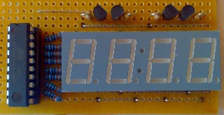

@Beatbuzzer:
Was macht denn deine Segmentanzeige so?
Ist das auch ein DVM, oder eher ne Uhr??? Nee, ein Quarz ist nicht zu sehen, vielleicht ein Counter?? :-)

Beatbuzzer hat geschrieben:Es hängt auch vom Wirkungsgrad ab, wie hell die Anzeige ist. Eine 1W LED ist bei 2mA sicher schon hell genug, aber die hat ja auch einen wesentlich höheren Wirkungsgrad (selbst wenn es noch eine alte Luxeon ist), und muss ja auch nicht noch durch den Kunststoff des Segmentes scheinen.
Ich hab hier eine CC56-11EWA von Kingbright (4stellige Anzeige) und die bringt laut Datenblatt irgendwas zwischen 1,2 - 6,4 mcd bei knappen 10mA. Die betreibe ich mit 330 ohm Widerständen von einem Tiny2313 im Multiplex-Betrieb. Jede Anzeige bekommt im Mittel also etwa 2,5mA und ist damit in der besten Charge 1,6 mcd hell, eher dunkler (grobe Rechnung).
Für drinnen ohne Sonneneinstrahlung in den Raum kann mans ganz gut lesen. Im Freien oder gar bei Sonne auf der Anzeige nicht mehr. Da wäre ein LCD die bessere Wahl.
Deine Anzeige ist doch noch gut lesbar, wenn man was rotes sieht leuchtet das Segment. , im Vergleich zu den alten Rotgefärbten, wenn da die Sonne draufscheint hat man das Gefühl das alle leuchten, ... selbst wenn sie aus sind. und mit 2,5mA kann man da nichts mehr machen, die brauchen schon mehr um was erkennen zu können. .. aber seine sind ja aktueller.
Ich hab schon mehrmals geschrieben, das er mal austesten soll, welche Helligkeit er braucht.
