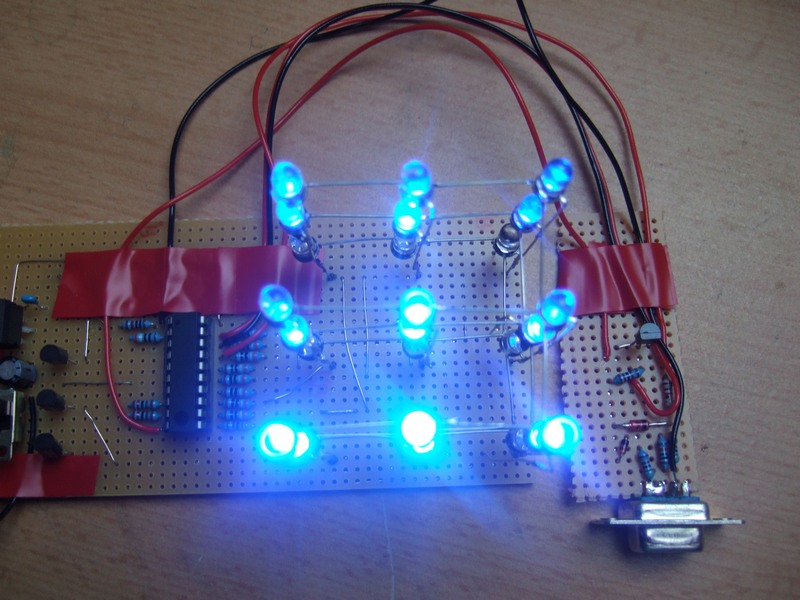

Sa, 24.01.09, 20:59
ich möchte euch nun entlich meinen Cube präsentieren :D Ich hab den ISP direkt angelötet. Leider habe ich noch kein passendes Gehäuse gefunden, aber das finde ich bestimmt noch :D
LG Ibis93

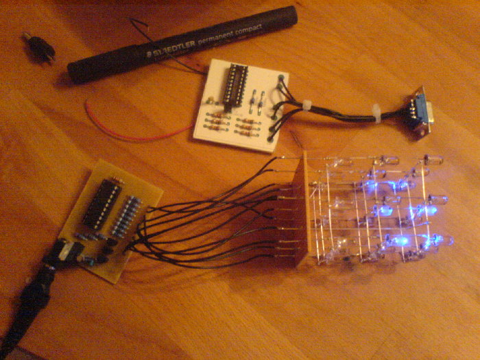

Do, 12.02.09, 17:29
nach einer langen quälenden woche warten auf die bauteile sind sie endlich da und nach ein bischen arbeit ist das ding auch schon fertig :)
hab mir eine zusätzliche Schaltung gebaut zum Programmieren. wer interesse an dem layout hat kann sich gerne melden!
lg jan aka voXdie :evil:
