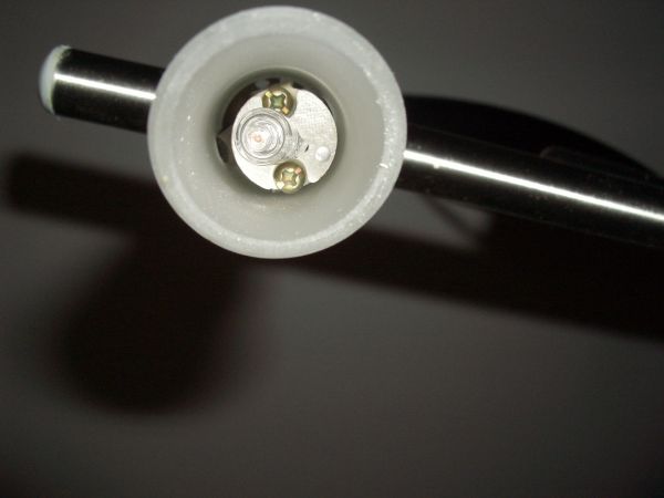

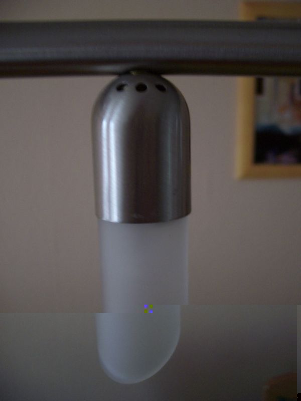

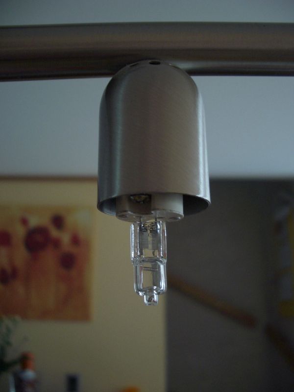

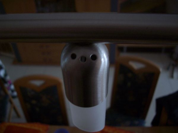

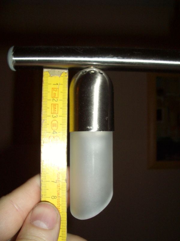

hier kommen noch einmal ein paar genauere Bilder von der Lampenfassung.
Man sieht die 3 Bohrungen um die Wärme ableiten zu können, je 3 auf jeder Seite.
Von unten
Kann mir jemand anhand der Daten und der Form einen Tip geben wie mein passender Kühlkörper aussehen könnte mit der P4.
Vielen Dank im Voraus
obi
Di, 15.05.07, 14:46
Ah, da kann man sich ja schon was drunter vorstellen! Wie ist denn das Glas an der Halterung befestigt?
Mein Tipp steht ja: den runden angesetzten Körper mit einem möglichst passend bearbeiteten Kupferstab in entsprechender Dicke (ich weiß jetzt nicht, ob die so dick erhältlich sind, notfalls Aluminium) ausfüllen, in diesem Kabel mit wärmeresistenter Isolierung führen und dann zusehen, dass die Wärme die Traverse erreicht und dort abgeführt werden kann.

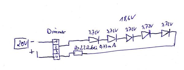

Das heißt also ich verbinde die 5 P4`s ( 5X 3,72V = 18,4 bei 20 V rest 1,6/2,2Ohm 5Watt =0,73mA) in reihe und löte den Widerstand ( 2,2Ohm ) ein damit die max leistung von ca. 730mA nicht überschritten wird, und dann in reihe an den minus den Dimmer, oder?

Helft mir mal mit meiner Schaltung und dem Dimmer.
Danke
obi
Ilker21
Wohnort: Fürth
Fr, 08.06.07, 12:51
also das mit den dimmern is ganz easy
dieser dimmer hat ja 4 kontakte wie dus schon gesehn hast
2 davon sind die zuleitung also plus und minus
und die anderen 2 gehen du deinen leds
ganz einfach
mfg ilker
obi
Beiträge: 68
Registriert: Do, 15.02.07, 05:44
Wohnort: Rheinland-Pfalz
Fr, 08.06.07, 12:54
Bleibt dann die Schaltung 4 Kommentare vorher so wie ich sie beschrieben habe?
obi
Ilker21
Wohnort: Fürth
Fr, 08.06.07, 12:59
hab jetzt zwar net nachgerechnet aber das muss so sein
alle leds+widerstand in reihe
dan hast du ja einen plus und einen minus
und die steckst du in dimmer rein
mfg ilker

Fr, 08.06.07, 13:29
So jetzt müßte ich es haben.
Um den Strom auf 730mA zu begrenzen kommt ein 2,2 Ohm Widerstand rein.
Anschlüsse wie viewtopic.php?t=2392
Und so sieht es dann bei mir aus.
Ok ich sehe es jetzt auch, auf der Led seite müssen 1 & 4 vertauscht werden.
obi[/img]
