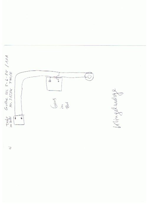

--> das weiss ich, siehe Anlage
der nachtfalke
Di, 14.05.13, 17:03
Mag zwar sein, dass es 'optisch so aussieht, aber elektrisch geht das so natürlich nicht.
Wenn die Leitungen so wären wie gezeichnet, dann würde der Gong im Flur durchgehend läuten, außer es drückt jemand gerade auf den Taster, dann wäre der Trafo kurz geschlossen...
Möglicherweise ist es so wie in meinem Bild, aber sicher weiß ich das natürlich nicht:
Das müsste man erst nachprüfen (also nachmessen).

Fr, 17.05.13, 20:18
Hallo Borax,
so wie gezeichnet geht der + zum Klingeltaster (deshalb liegt dort auch die Spannung 14,5 V an), dieser ist ja wohl ein Schließer, von da geht's weiter zum Gong ( der bekommt nur Strom bei gedrücktem Klingeltaster) und von dort zurück.
Ich hab's mir ganz genau angesehen, daher verstehe ich deine Anmerkung nicht.
Schöne Pfingsten
Fr, 17.05.13, 22:49
Sollen die Linien einzelne Adern darstellen oder ganze 'Kabel' (mit mehreren Adern)?
Das entspricht ja genau dem was ich gezeichnet habe. Du hast aber auch Verbindungen vom Trafo direkt zum Gong gezeichnet. Wenn die so wären wie gezeichnet, wäre ja der Gong bereits dauerhaft mit dem Trafo verbunden - auch ohne den Taster.
BTW: + gibt es hier natürlich nicht, es ist ja Wechselspannung.
