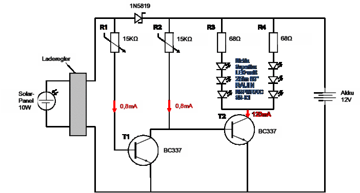

So, 30.05.10, 23:52
Habe nun mal die Schaltung so gezeichnet, wie ich sie gerne aufbauen würde.
Den Laderegler habe ich ausgetauscht, gegen einen Solarladeregler:
http://www.reichelt.de/?;ACTION=3;LA=44 ... a41e4a17d5
Ich habe nun den Laderegler vor die Schaltung gestellt. Dieser läd den Akku ab 13V Solarpanelspannung bis 13,8V.
oder wo würdet Ihr den Laderegler hinbauen.
Für die Werte der Widerstände habe ich die Kurven des Transistors studiert und bin zur Erkenntnis gekommen, dass dieser:
V(BE sat) = 0,8V
i(b) = 0,8mA damit ein Strom i(c) = 200mA fließen kann, sein müssen.
Die Widerstände der LEDs: [13,8V - (3* 3,2V)] / 0,06A = 70 Ohm
Was meint Ihr, kann das so funktionieren?
Mo, 31.05.10, 09:45
Da der Laderegler schon eine Rückflusssicherung bestzt, kannst Du Dir die 1N5819 sparen und den R1 direkt an den Plus Eingang (eingang Solarpanel) anschließen.
Allerdings musst Du vorher prüfen, ob die Rücklaufsicherung (analog der 1N5819) im Regler nicht in der Minus-Leitung sitzt.
Wie Du es gelöst hast geht die Schaltung immer, ohne die 1N5819 hast Du jedoch weniger Verluste.
Mo, 31.05.10, 13:01
Funktioniert u.U. schon, aber nicht so toll.
Was vielleicht funktionieren würde, ist dieser Schaltplan (praktisch nur Sailors Anmerkung umgesetzt):
V1 entspricht dem Solarmodul, C1 = Akku. Anstatt der 68Ohm würde ich 75Ohm verwenden - um die LEDs zu schützen wird da eigentlich immer 'aufgerundet'.
Am Poti kann die 'Dämmerungs-Einschaltschwelle' angepasst werden. Ein 250K Poti mittig eingestellt sorgt für ein Einschalten der LEDs wenn am Solarmodul die Spannung unter etwa 3-4V abgesunken ist.
Funktioniert aber nur, wenn der Solar-Regler eine gemeinsame Masse hat (-Pol von Solarmoduleingang und -Pol vom Akku-Ausgang sind verbunden). Außerdem ist da keine Absicherung gegen Tiefentladung vorhanden. Wenn also im Herbst die Tage entsprechend kurz werden, die Nächte umso länger und mehrere Tage hintereinander schlechtes Wetter ist, kann es sein, dass der Akku unter 10V entladen wird was ihm nicht bekommt.
Eine (zugegeben aufwändige) Schaltung die dafür alle Tricks enthält (KSQ-Regelung für die LEDs, regelbarer Tiefentladeschutz, regelbare 'Dämmerungs-Einschaltschwelle' und Solarregler mit einstellbarer Ladeschlussspannung) könnte so aussehen:
V1 + R8 = Solarmodul (R8 ist also nicht Teil der Schaltung!) C1 = Akku; an P3 kann die Ladeschlussspannung eingestellt werden (ein 2.5K Poti mittig eingestellt sollte für eine Ladeschlussspannung von 13.7V sorgen); an P2 kann die 'Dämmerungs-Einschaltschwelle' angepasst werden und an P1 kann man die Abschaltschwelle für den Tiefentladeschutz einstellen: Ein 5K Poti eingestellt auf 2K sorgt für ein Abschalten der LEDs wenn die Akkuspannung unter 11.3V abgesunken ist. R3 und R14 stellen den Strom für die LEDs ein. Bei 10 Ohm fließen etwa 58mA, bei 11 Ohm wären es 53mA (würde ich vorziehen, außer die LEDs sind wirklich gut gekühlt).
In der Simulation kann man das 'Verhalten' sehen (man kann ja die Sekunden etwa auf Stunden übertragen).
An der blauen Kurve sieht man das Abregeln des Solarmoduls sobald die Spannung am Akku (hier C1) auf 13,8V gestiegen ist. Wenn die Spannung am Solarmodul unter 3.5V abgesunken ist, werden die LEDs eingeschaltet. Unabhängig von der Spannung am Akku (grüne Kurve) fließen durch die LEDs immer 57-58mA (rote Kurve). Wenn die Spannung am Akku unter 11.3V abgesunken ist, werden die LEDs abgeschaltet. Sollte die Nacht kürzer sein (Spannung am Akku sinkt nicht unter 11.3V), würden die LEDs natürlich dann abgeschaltet werden, wenn am Solarmodul wieder mehr als 3.5V anliegen, sprich wenn es wieder hell wird.

Habt ihr eine Vermutung, was kaputt gegangen sein kann.
Werde wohl, vorrausgesetzt ich finde den Fehler, nächste Woche mal ein paar schöne Bilder hier hochstellen.
Mo, 14.06.10, 09:32
Schön, dass die Schaltung auch in der Realität so funktioniert, wie ich sie geplant hab :D
Schade, dass sie gerade 'gestorben' ist. Vermutlich ist die Schottky-Diode (1N5818) hin, möglicherweise auch der Leistungstransistor (BD241). Ob der Referenz-Regler (TL431) überlebt hat, weiß ich nicht (denke schon, aber deren internen Aufbau kenne ich nicht gut genug, um das sicher sagen zu können - im Zweifelsfall auslöten, einzeln testen und ggf. austauschen).
Ich würde als erstes mal die Schottky-Diode raus nehmen und prüfen ob die LEDs und KSQs noch sauber funktionieren. Falls nicht, dann am besten gleich alle Transistoren austauschen. Die kosten ja nur ein paar Cent und können bei so einer Aktion auch 'halb' kaputt gehen, so dass es vielleicht eine Zeit lang läuft und dann gibt es irgendwelche unerklärlichen Ausfälle.
