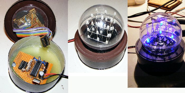

Hier noch ein Bild von einem fertigen Cube auf kleinem Gehäuse mit 9-V-Block drin

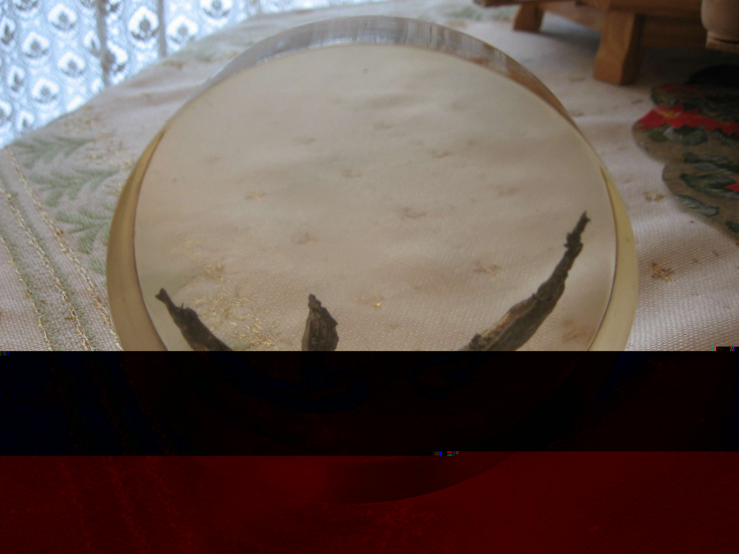

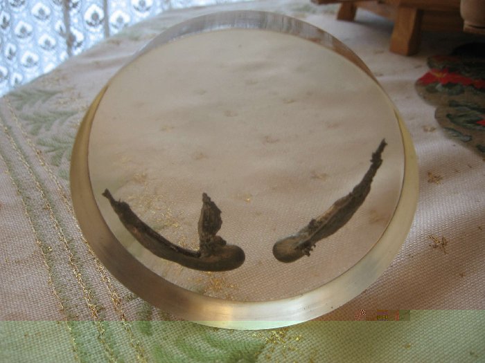

Mir ist die Idee gekommen, das Ganze könnte man doch in "Gießharz" eingießen. So wie auf dem Bild zu sehen. Man sollte sich allerdings seiner Lötkünste sehr sicher sein bevor man dieses macht. Bzw man sollte unbedingt die Leds auf Funktionalität überprüfen!
Das Ganze wurde übrigens in einer Dose aus ich glaube PP-Material gegossen, weil an diesem material wohl nichts haftet. (Ist übrigens über 20 Jahre her, deswegen weis das mein Vater auch nicht mehr so genau ;)).
Nun wurde erstmal eine relativ dünne Schicht in die Dose gefüllt. Nach Erhärten dieser Schicht wurden die Objekte darauf gelegt. Nun wurden die Objekte mit Gießharz übergossen, bis die Schicht über den Objekten ähnlich dick war wie die zuerst gegossene Schicht.
Nach dem das Harz ausgetrocknet war wurde die "Harzhaut" mit Poliermitteln zum Glänzen gebracht.
Edit: Ich glaube das letzte Poliermittel war Zahnpaste.
Ich hoffe es ist alles verständlich
Gruß A.E.

A.E. hat geschrieben:Mir ist die Idee gekommen, das Ganze könnte man doch in "Gießharz" eingießen. So wie auf dem Bild zu sehen.
Gute Idee, dann darf aber keine Leds ausfallen. :wink: Sonst kannst du die nicht mehr austauschen ;-)
A.E.
Beiträge: 183
Mo, 05.01.09, 11:03
Da hast du wohl recht. Besonders wenn eine Lötstelle nicht in ordnung ist könnte man sich dann wohl in den "Allerwertesten" beißen :D

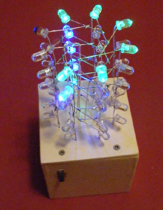

Dann melde ich auch noch einen Erfolg: Mein Sohn (12) hat (mit ein wenig Hilfe :) ) ganze 7 Säulen (5*8) als Weihnachtsgeschenke zusammengelötet (auf Standard Streifenraster-Platine). Wir haben allerdings ATMega8 µPs verwendet, um etwas mehr Speicherplatz zu haben. Hat alles prima funktioniert. Für die 5*8 Säulen (5 Ebenen mit jeweils 8 LEDs) könnte ich auch einen entsprechenden Editor zur Verfügung stellen.

Hallochen!
Wollt hier auch mal fix meinen DANK aussprechen für die SUPER Anleitung. Habe selber noch nie mit Controllern gearbeitet, war mein erstes Projekt, aber hat gleich funktioniert, -auch wenn ich von der Programmiererei noch garnix verstehe :oops: Naja, kommt vielleicht noch :)
Hab noch ein paar Bilder meines Cube´s beigefügt...
Grüße Andi

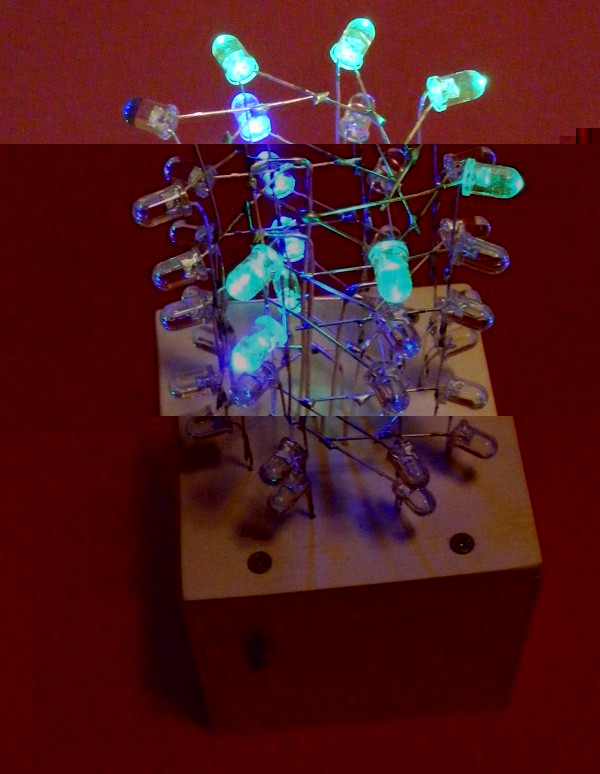

Hier noch ein Foto von meinem Weihnachtsgeschenk:
Di, 06.01.09, 10:44
Hey Andi, sieht doch gut aus, vorallem die Idee mit der Kugel ist echt nett. :-)
@Borax: Seid ihr auf die Form selber gekommen? Das sieht mir nämlich fast so aus wie die Säule, die von RH im ********* vorgestellt wurde ;) Ich glaube Pesi hatte damals nauch eine passende Form zum Zusammenbau gezeigt.
