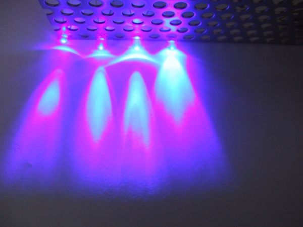

Dieser Test verglicht 2 UV LEDs von lumitronix und 2 UV LEDs von *********
Die Test Kandidaten :
1. 3mm Superhelle LED ultra violett 300mcd 20° 3.1V € 0,25
http://www.leds.de/detail,LEDs%2B3mm,28 ... 3.1V,.html
2. Superhelle LED ultra violett 130mcd 20° 5mm 3.1V € 0,38
Link
3. Ultrahelle UV LED 5mm, 25°, 7mW [LLU52501] 0,89EUR
4. Ultrahelle UV LED 5mm, 700mcd, 30°, ETG [LEU53007] 1,59EUR
so kamen sie an
Lumitronx:
und so leuchten sie :
alle zusamen @ 10mA
3mm UV 300mcd 20°, UV 130mcd 20°, UV 25° 7mW, 700mcd 30° ETG :
alle zusamen @ 20mA
Lumitronix 3mm Superhelle LED ultra violett 300mcd 20° 3.1V € 0,25 @ 20mA :
Beurteilung (nach Schulnoten) :
Helligkeit: 2 (@20mA)
Farbe: 1
Abstrahlbild: 2
Preis Leistung : 1
Gesamtnote: 1-
Pro
++ sehr hell
++ preiswert
++ Verpackung, Luft dicht in antistatischer Folie engeschweißt
++ mit trockenmittel verpackt
Kontra
-- bis jetzt noch keins !
Lumitronix Superhelle LED ultra violett 130mcd 20° 5mm 3.1V € 0,38] @ 20mA :
Helligkeit: 1- (@20mA)
Farbe: 1
Abstrahlbild: 1-
Preis Leistung : 1
Gesamtnote: 1
Pro
++ sehr hell
++ preiswert
++ Abstrahlbild in der Mitte am hellsten
Kontra
********* Ultrahelle UV LED 5mm, 25°, 7mW € 0,98 @20mA :
Helligkeit: 2- (@20mA)
Farbe: 2
Abstrahlbild: 3
Preis Leistung : 4
Gesamtnote: 3
Pro
++ Leistung in mW angegeben
Kontra
-- Leistung nicht in mcd angegeben
-- Abstrahlbild in der Mitte nicht am hellsten
-- mit 0,89 pro Stück EUR zu teuer
********* Ultrahelle UV LED 5mm, 700mcd, 30°, ETG € 1.59 @ 20mA :
Farbe: 1-
Abstrahlbild: 1
Preis Leistung : 4
Gesamtnote: 2-3
Pro
++ großer Abstrahlwinkel
++ gleichmäßige ausleuchtung
Kontra
-- mit 1,59EUR pro Stück viel zu teuer !
Gesamt Fazit :
Eindeutiger Preis Leistung Sieger ist Lumitronix 3mm UV 300mcd 20° für nur € 0,25
dicht gefolgt von Lumitronix UV LED 130mcd 20° 5mm 3.1V für € 0,38
aber auch dieser test hat mal wieder gezeigt das teuer nicht gleich besser ist
er im gegenteil
und es wurde mal wieder beweisen wie wenig mcd werte aussagen
Alle Bilder wurden mit einer Canon ixus 1 gemacht und nicht nach bearbeitet

Die 5mm von ********* hat auf dem letzten Foto ja eine ziemlich perfektes Abstrahlbild!
