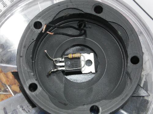

VARIANTE POWER MOSFET
Wer die Variante mit dem MOSFET vorzieht beginnt als erstes mit dem Einbau des MOSFET in den Boden. Dazu mit etwas Klebeband den Boden von unten abdichten und beim MOSFET den Widerstand anlöten und die Anschlüsse etwas nach oben biegen.
Dann den MOSFET mit etwas Epoxydharz vergießen. Die Anschlüsse bleiben aber noch frei. Dadurch, dass der MOSFET sehr flach am Gehäuseboden liegt kann dieser später mit einem Klecks Wärmeleitpaste bestrichen werden und hat nach dem Einsetzen in das Gehäuse eine optimale (Wasser-)Kühlung.
Den Akkupack habe ich nach dem Zusammenlöten auch mit Epoxydharz fixiert, geht aber auch mit der Heißklebepistole. Die Kabel, die vom MOSFET nach oben Richtung Lampe gehen habe ich durch die Mitte des Akkupacks gelegt und dann am MOSFET angelötet.
Und hier der Schaltplan mit Power-MOSFET (n-Kanal). Sicher gibt es noch zahlreiche andere Transistoren die dafür geeignet wären. Ich habe mich hier im Forum schlau gemacht und dabei wurde mir unter anderem der IRLZ34N empfohlen. Dieser hat vor allem einen sehr geringen Innenwiderstand (R[DS]on 0,035 Ω)

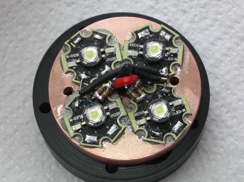

Der Lampenkopf hat einen Innendurchmesser von 50,8mm. Ich habe mir eine Cu-Scheibe mit 50,65mm Durchmesser und 8mm Dicke drehen lassen. (Diese Dicke war gerade übrig). In die Scheibe habe ich in die Mitte ein Loch für das Hohlsteckergewinde gebohrt und etwas weiter am Rand zwei gegenüberliegende Löcher für M3-Schrauben.
Die äußeren Löcher dienen nur dem besseren Handling beim Einsetzen und Herausnehmen der Cu-Scheibe aus dem Lampenkopf. Dann habe ich die Linsen in die Linsenhalter gesetzt, die mit etwas Epoxydharz fixiert und nach dem Aushärten die Haltenasen entfernt. Dann liegen die Linsen auch schön plan am Lampenglas an. Die Linsenhalter musste ich mit dem Dremel noch an den Ecken etwas abschleifen, da beim Einsetzen der vierten Linse mit Halter der Platz alle war. Es fehlte aber nur ca. 1mm. Dann die Linsen mit Halter so einsetzen, dass eine der Aussparungen an der Unterseite des Halters zur Mitte zeigt und mit den P4 bestücken.
Jetzt jeden P4-Boden dünn mit Wärmeleitkleber bestreichen und die Cu-Scheibe einsetzen. Dabei etwas Druck ausüben und die Cu-Scheibe ganz leicht hin und her bewegen. So hat man eine dünne gleichmäßige Schicht zwischen der P4-Platine und dem Kühlkörper. Nach dem Aushärten des WLK habe ich dann die SMD-Widerstände angelötet. Und zwar jeweils zwei 0,22Ω / 1Watt am +-Anschluss der P4 parallel, so dass sie in die Mitte der Cu-Scheibe zeigen. Dann wird von der Unterseite der Hohlstecker eingeschraubt und mit den LED’s verbunden.

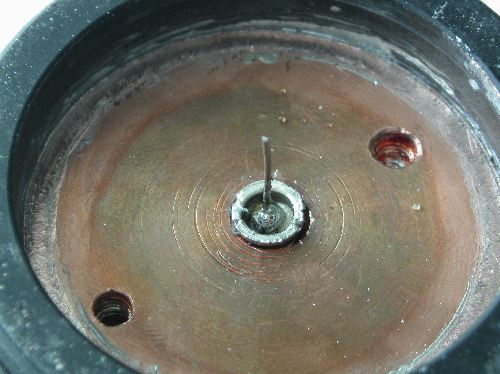

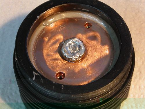

Im Verlauf des weiteren Zusammenbaus musste ich aber feststellen, dass der neunte Akku (welcher oben quer lag) es nicht ermöglichte die Hohlbuchse genau Mittig zu platzieren. Die Folge davon war, dass durch das Auf- und Zuschrauben der Lampe der Hohlstecker sich erst lockerte und dann abbrach. Wer also nicht mit den Originalakkus arbeitet sondern ebenfalls auf z.B. SUB-C verwendet der sollte direkt Variante 2 montieren.
Dazu habe ich den Kern des bereits eingebauten Hohlsteckers in der Bohrung gelassen und die Mitte mit Lötzinn ausgegossen. Danach wurde in der Mitte ein Stück Draht (Anschlussbeinchen von einem Widerstand oder ähnliches) eingelötet...
… und ein Stück Leiterplatte aufgebracht. Am günstigsten ist Leiterplattenmaterial, bei dem keine Leiterbahnen vorgegeben sind. Anderes geht aber zur Not auch.
Die Leiterplatte wurde auf der Unterseite mit Epoxydharz auf die Cu-Scheibe geklebt. Nach dem Aushärten des Harzes wird das Stück Leiterplatte dick verzinnt. Anschließend mit einem Kugelkopffräser vom Dremel das Zinn so bearbeiten, dass die Oberfläche zur Mitte hin abfällt, also eine Vertiefung hat. Dies verhindert später beim Zusammenschrauben der Lampe das wegrutschen des Pluspols.

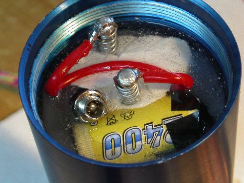

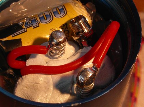

Jetzt muss noch das Lampengehäuse mit Kontakten versorgt werden. Ich habe die Hohlbuchse in der Mitte wieder entfernt und durch eine andere Konstruktion ersetzt.

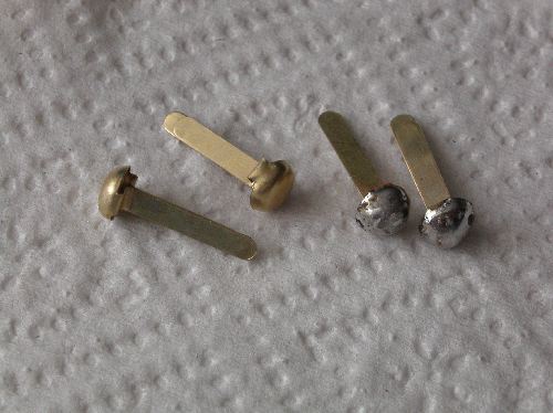

Aus „Mustertaschenklammern“ habe ich mir Kontakte gebaut. Mustertaschen klammern sehen so aus:
Links im Bild noch im Originalzustand rechts mit verzinntem Kopf.
Der verzinnte Kopf wurde an einem Ende einer Druckfeder angebracht.
Nachdem ich den Platz zwischen Lampenkopfboden und Gehäuse ermittelt habe wurden zwei Druckfedern unter Zugabe von ca. drei bis vier Millimeter gekürzt und im Gehäuse fixiert. Dazu habe ich etwas „Pattex-Power-Knete“ benutzt. (Das ist eine Knete auf der Basis von 2-Komponenten-Epoxydharz, lässt sich sehr gut verarbeiten, tropft nicht, wird steinhart und härtet schnell aus.) Dann noch die Stromzufuhr angeschlossen (+ = Mitte)…
….und noch etwas Epoxydharz aufbringen.
