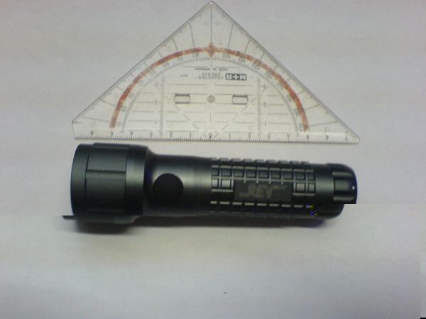

Die Verpackung :
Taschenlampe mit Geodreieck zum Größenvergleich :

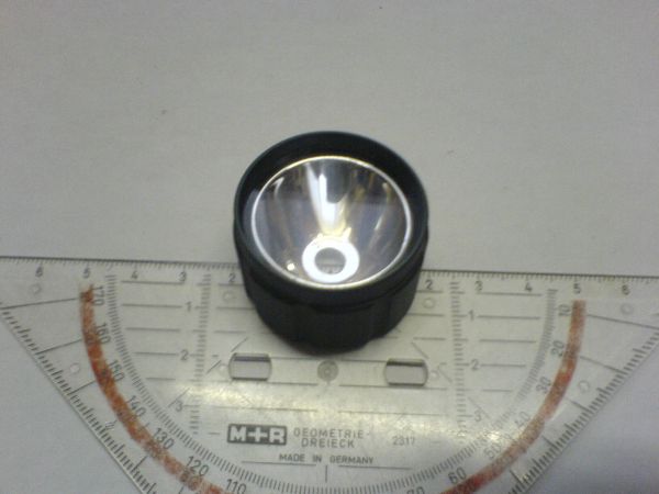

Lampenkopf mit Reflektor auf Geodreieck zum Größenvergleich :

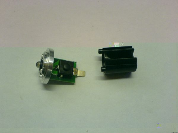

Ansicht von oben in die Lampe auf Led und Kühlplatte ( silbern ) :

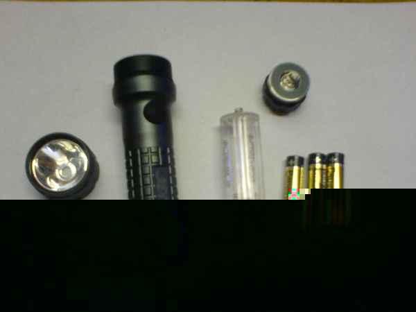

Lampe in ihre Einzelteile zerlegt :
Kühlplatte mit Led ( nur Emitter ohne star) :
Blick auf das eigentliche Herzstück mit Schalter :
Rückseite mit der Elektronik :

@ gil welche daten willst du wissen ?? steht doch zum großteil auf dem ersten bild auf der verpackung.
viel mehr kann ich da nicht zu angeben.
aber für die dies brennend interessiert noch folgende Angaben :
in meinen Augen ist eine Luxeon I verbaut
bei der lampe fließen bei 30% leuchtleistung = 88,5 mA bei 100% leuchtleistung = 190mA und beim blinken 140mA
bei Raumtemperatur ( 22°C )weist die die Led bei 30% 34°C und bei 100% 44°C auf.
hoffe damit ist der wissensdurst gestillt ansonnsten nochmal nachfragen
@ helgz kommt noch die bilder mach ich heut abend
dieshier sollten lediglich bilder sein da sich einige ausm irc für die lampe interessierten
ein how² soll später folgen evtl. umbau auf K2 oder P4

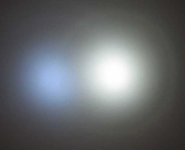

Die Helligket der Taschenlampe ist unglaublich und braucht einen Vergleich mit einer großen Maglite nicht zu scheuen. Hier der Vergleich mit der alten LED:
Links ist die ursprüngliche LED und rechts die P4.

So, 18.03.07, 17:33
Im Vergleich denkt man, dass die eine Taschenlampe eine blaue Highpower Led drin hat!
Aber super test und super ergänzung!

ja es ist etwas arg wenig aber die ist auch nur auf einem schmalen steg in der kühlplatte befestigt.
preis war 15.95 € oda so es ging mir eigentlich nur darum eine günstige basis zu bekommen
sollte doch kein Problem sein mit dem "spezial Alugehäuse" muß man nur noch wissen welche SMD Bauteile man austauschen muß, damit 350mA fließen.
Achso: Bezug? :wink:
