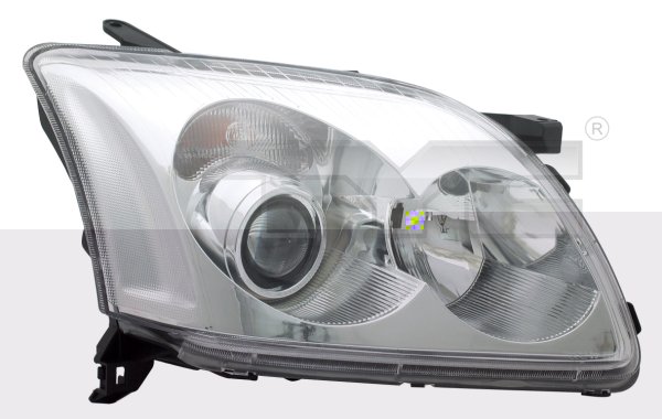

Also ich habe folgende LED H7 in meinem Avensis T25 (Hauptscheinwerfer mit Linse) verbaut, ca 1/2 Jahr jetzt eingebaut.
http://www.ptec.co.at/default.aspx?artNr=4122
wichtig ist nur das man nicht die Billigvariante der Toyota-Scheinwerfer verbaut hat,
der billige ist da wo der Pfeil hinzeigt, auch offen, nur der kleine Steg sorgt dann für Stabilität,
http://www.abload.de/image.php?img=image1xl3ly.jpg
zugegeben die LED sind nicht gerade billig, aber das muss jeder für sich selbst entscheiden, wieviel er ausgeben möchte.
wichtig: Scheinwerfer unbedingt nach der Umrüstung neu einstellen lassen !!!
-dann gibt es auch keine Beanstandungen ( kostenloser Lichttest bei der Dekra ).
War letzte Woche beim TÜV, und auch die Heini's vom TÜV haben nichts beanstandet.

- diesen Scheinwerfer meine ich
- 61_20-0369-15-2.jpg (40.26 KiB) 50225 mal betrachtet
