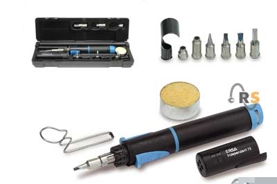

oder man nehme Gaslötkolben

Akkulötkolben sind nach meiner Erfahrung ziemlicher Mist. Entweder sie sind leer oder die Akkus wurden so lange erhaltungs-totgeladen, dass die nur noch für eine Lötstelle taugen, wenn überhaupt. Gaslötkolben sind da wesentlich besser.
