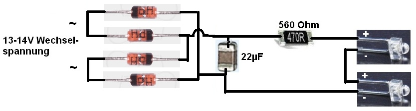

Was hältst Du vom Vorschlag von Achim H mit dem Einlöten eines Keramikkondensators unter die Dioden?
Klar geht das. Du hast auch schon einen (den 22µF SMD - der von Achim vorgeschlagene ist bis auf die geringere Kapazität der gleiche). Aber Du hast explizit nach bedrahteten Bauteilen gefragt, weil Du mit den SMD Bauteilen Schwierigkeiten hast. Ich würde übrigens mit der Kapazität eher noch höher gehen... Die 22µF sind eher die Untergrenze. Es geht ja nicht um das nachleuchten sondern um das Glätten der Wechselspannung. Und je größer die Kapazität des Kondensators desto besser werden irgendwelche Spitzen in der Spannung 'ausgebügelt'. Oder eben doch noch einen Spannungsregler vorsehen. Problem ist halt der geringe Platz.
Wegen LEDs...
Reichelt ist kein 'Spezialladen' für LEDs. Von den technischen Daten her scheint die halbwegs ok zu sein: http://www.reichelt.de/LEDs-super-ultra ... ICLE=96888
Oder Du versuchst es halt doch mal mit Sailors Vorschlag: 2 antiparallel geschaltete LEDs und einen hinreichend großen Vorwiderstand (680 Ohm). Kleiner und einfacher ist das... und wenn Dich das Flimmern vorher nicht gestört hat, mit zwei antiparallel geschalteten LEDs flimmert es schon viel weniger als mit nur einer LED.

Also bei Sailors Vorschlag benötige ich 2 LEDs http://www.reichelt.de/LEDs-super-ultra ... ICLE=96888 antiparallel geschaltet und den Vorwiderstand 680 Ohm http://www.reichelt.de/2W-Metall-1-0-Oh ... 530fce1f1a (?) (+ 4 Dioden http://www.reichelt.de/1N-UF-AA-Dioden/ ... TICLE=1730 in Greatz-Schaltung?).
Das würde ich dann aber gerne aber mal auf die Lochrasterplatine http://www.reichelt.de/Lochraster-Loetp ... TICLE=8268 löten.
Allerdings kann ich mit der Graetz-Schaltung nichts anfangen.
Sehr hilfreich wäre jetzt nochmal ein Schaltplan und vielleicht noch ein paar erklärende Worte.
Schonmal jetzt vielen Dank!
Grüsse von Peter

Was Du brauchst, ist nach wie vor eine AC-KSQ, also eine Konstantstromquelle für Wechselstrom:
Bei L*D-tech.de der Artikel LT-1184 ist nur 17 x 8mm klein, und kann direkt zwischen LED und Versorgung geschaltet werden.

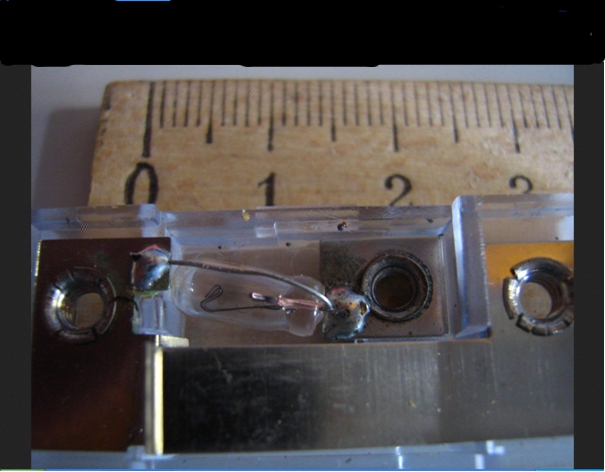

Hier noch mal die Vorgaben:
-vorhandener Platz für die Beleuchtung: 10x6x6mm
-Wechselstrom 13,3 Volt
Ich greife auch mal den Vorschlag von Romiman auf
Romiman hat geschrieben:Was Du brauchst, ist nach wie vor eine AC-KSQ, also eine Konstantstromquelle für Wechselstrom:
Ich habe, wo die beiden Klingeln an der Hauswand sitzen, hinter diesen (im Mauerwerk) durchaus noch Platz für die vorgeschlagenen Konstantstromquelle für Wechselstrom. Wenn ich diese (ich bräuchte dann wahrscheinlich pro Klingel ein solches Teil) einbauen würde, wäre dann vielleicht auch wieder ein solches oder ähnliches Glühlämpchen wie auf dem beigefügten Bild verwendbar???
Grüße von Peter
