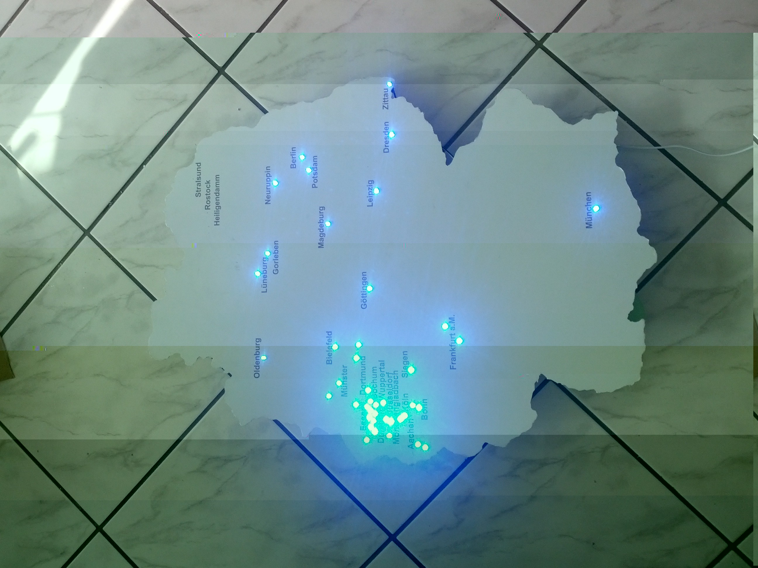

Soooo, endlich ist das gute Stück "fertig".
Im dunklen Raum blendet der Ruhrpott zwar etwas,aber da es was fürs Büro sein soll,stört es nicht weiter
Do, 14.03.13, 16:42
Sieht gut aus. 5*
Hatte mir zwar die Karte etwas anders (quasi ne fertige Karte als Poster) vorgestellt, aber die hat schon auch was. Ist zwar etwas nackat, aber man kanns schon lassen fürs erste mal. :wink:
Mit erweitern stelle ich mir auch etwas fummlig vor, falls mal wieder ein neuer Einsatzort dazukommt. :wink:

Die "Karte" war auch anders geplant-aber der Chef hat seine eigene Meinung-leider.
Erweiterung is unproblematisch- es handelt sich um Leds die in fünfer Bündeln eine Lüsterklemme ansteuern,von da gehen dann Kabel zum Trafo- also wirklich easy-es sei denn,ich übersehe ein Problem:-)

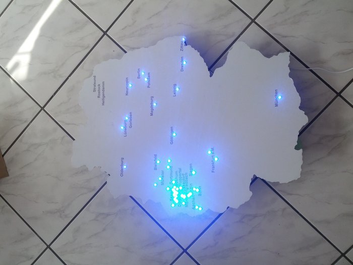

Soooo, hier mal ein Schaubild des Projektes
Vielen Dank für eure tollen Tipps und freundlichen Hilfestellungen- hat mir auf den Fall um einiges weiter geholfen
Di, 16.04.13, 22:37
Das ist aber nicht mehr Deutschland alleine. Wie ich das sehe, ist jetzt auch Österreich dabei.
ruhrpottcop
Beiträge: 9
Registriert: Mo, 19.11.12, 20:15
Mi, 17.04.13, 06:05
Stimmt, und Holland auch
