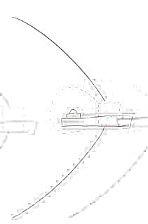

Mit radialer Einbauposition meine ich das: (siehe Bild) Hier strahlt die LED nur in den oberen Halbraum des Reflektors (wie der Abblend-Faden einer H4-Glühlampe).

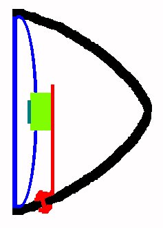

Kühlung:
Schade. Die Kopplung an das Gehäuse ist leider nicht so einfach ...
Lassen sich die Platinen eigentlich auch auf den Kühlkörper aufschrauben oder müssen sie unbedingt mit Wärmeleitkleber aufgeklebt werden?
Bei der Konstruktion habe ich die Wahl zwischen einem kleinen und einem großen Innenkühlkörper, der über zwei ca. 1cm breite Laschen (wegen der Krümmung des Scheinwerfergehäuses haben breitere Laschen wenig Sinn, da sie nicht flächig auf der Innenseite des Gehäuses aufliegen) mit dem Gehäuse verbunden wird. Gefühlsmäßig neige ich bei dieser Art der Verbindung zu einem möglichst voluminösen Innenkühlkörper.
Als Alternative könnte ich ein Montageblech einschrauben. Die Skizze soll dies illustrieren.
Das Gehäuse in Seitenansicht ist schwarz. Der Reflektor mit Streuglas ist blau. Der "Kühlköper", auf dem die LED montiert wird, ist hellgrün und ragt in den Reflektor. Die LED-Platine ist dunkelgrün. An der Unterseite des Gehäuses ist mit 4 Schrauben der recht massive Gehäusehalter angeschraubt bzw. angenietet (nicht eingezeichnet). Die Niete kann ich rausbohren und durch Linsenkopf-Schrauben (rot) ersetzen, über die an diesen vier Stellen ein entsprechend gewinkeltes (d.h. das Blech wird so eingesägt, daß sich vier Winkel/Laschen passen zur Innenform des Gehäuses biegen lassen) Alu-Blech 2mm, ca. 6cm breit und hoch, angeschraubt wird (rot). Auf dieses wird der LED-"Kühlkörper" so aufgeschraubt, daß er genau in die Öffnung des Reflektors paßt.
Meint ihr, daß diese Kühlung genügen würde?
mfg, Oldmann

Schade. Die Kopplung an das Gehäuse ist leider nicht so einfach...
Natürlich kannst Du auch mit Verschraubungen arbeiten. Dann muß wie bei PC-Komponenten mit Wärmeleitpaste gearbeitet werden.Oldman hat geschrieben:Lassen sich die Platinen eigentlich auch auf den Kühlkörper aufschrauben oder müssen sie unbedingt mit Wärmeleitkleber aufgeklebt werden?
Ein voluminöser Kühlkörper bringt nur bei gelegentlich leuchtenden Lampen (Blinker, Bremslicht, Fernlicht...) etwas. Denn er verzögert nur das Aufheizen, bietet also in der Aufwärmphase noch Kühlwirkung. Bei Dauerlicht hingegen ist auch der dickste Kühlkörper irgendwann knackeheiß und wirkungslos, wenn die Wärme nicht weiter abgeleitet werden kann.Oldman hat geschrieben:Bei der Konstruktion habe ich die Wahl zwischen einem kleinen und einem großen Innenkühlkörper, der über zwei ca. 1cm breite Laschen (wegen der Krümmung des Scheinwerfergehäuses haben breitere Laschen wenig Sinn, da sie nicht flächig auf der Innenseite des Gehäuses aufliegen) mit dem Gehäuse verbunden wird. Gefühlsmäßig neige ich bei dieser Art der Verbindung zu einem möglichst voluminösen Innenkühlkörper.
Das kommt ganz auf die Materialstärke dieser Bleche an. Je dicker, desto besser.Oldman hat geschrieben:...ein Montageblech einschrauben. Die Skizze soll dies illustrieren.
...Meint ihr, daß diese Kühlung genügen würde?...
Insgesamt sind 1cm Breite für 500mA schon recht knapp.
Das Layout in der Skizze würde allerdings keinerlei Reflektorwirkung haben, also von vorn im Scheinwerfer nur ein kleiner heller Punkt in der Mitte zu sehen sein.
Das mit dem kleinen/großen internen Kühlkörper hast Du falsch verstanden. Ich meinte dies _mit_ zwei laschenförmigen Verbindungen zum Gehäuse.
Bei der Skizze wäre das Blech an insgesamt 4 Punkten mit ca. M6 mit dem Gehäuse verschraubt.
Wie & wo müßte ich die LED positionieren oder was muß zusätzlich getan werden, damit der Reflektor eine Wirkung besitzt, also nicht nur eine punktförmige Lichtquelle zu sehen ist?
mfg, Oldman
Achso.
Klar, je mehr Verbindungspunkte zum Gehäuse, desto besser.
Anordnung der LED wie in der Skizze in meinem Beitrag weiter oben (5. Beitrag auf dieser Seite).
Oder LED so anordnen wie die Glühlampe, dann aber die Side-Emitter-Optik (auch Beitrag weiter oben) davor.
Hätten den Nachteil eines größeren Lichtverlusts, aber den Vorteil, daß der ganze Reflektor genutzt wird.

Mhm. Die Cree hat einen Abstrahlwinkel von 125°. Damit auf diese Weise "Abblendlicht" simuliert wird, müßten es aber 180° sein.Romiman hat geschrieben:Anordnung der LED wie in der Skizze in meinem Beitrag weiter oben (5. Beitrag auf dieser Seite).
