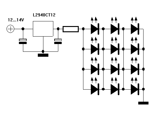

Zur Schaltung: Danke für den Link. Ja, so etwas meine ich, habe mal die Schaltung aufgezeichnet. Hat diese ja doch wesentlich einfacherere Schaltung einen gravierenden Nachteil gegenüber der, die für jeden isolierten seriellen Strang von LEDs einen eigenen Vorwiderstand bzw. eine eigene Stromquelleaufweist? Wobei es an dem Vorwiderstand nicht liegen sollte, aber für jeden Strang eine eigene Stromquelle kann schon recht aufwendig werden. Und: Hat die Lösung mit dem Spannungsregler einen signifikanten Nachteil gegenüber der Lösung mit der Stromquelle?

Meine Reflektoren sehen so aus.
Die finde ich auf dem Autoschrotthof in der zusätzlichen (3.) Bremsleuchte der KFZ.
Die Schaltung hat den Vorteil, dass beim Aufall einer LED nur diese ausfällt und alle anderen weiterleuchten. Da die restlichen LED´s der Parallelschaltung jedoch mehr Strom bekommen, ist die defekte Stelle möglichst schnell zu reparieren.
Die Schaltung darf nur angewendet werden, wenn alle LED´s aus einer Charge stammen. Das ist in der Regel der Fall, wenn sie zusammen bestellt und geliefert wurden.
Ahh ja, klar, der Gesamtstrom verteilt sich ja auf die verbliebenen LEDs. Wären hier statt 20mA 27mA je LED, schon etwas kritisch .... Sollte ich vielleicht doch jedem Strang einen eigenen Vorwiderstand spendieren, dann merkt man auch leichter, daß eine LED ausgefallen ist

Hier würde ich mit einer Spannungsquelle und Widerständen arbeiten. Bei Stromquellen müsste vor jede Reihe eine oder doch mit Widerständen zur Stromkontrolle für die einzelnen Reihen gearbeitet werden.
Vor die Spannungsquelle (auch vor die Stromquellen) solltest Du vom Akku kommend einen Widerstand (um die 5 Ohm) und eine Suppressordiode schalten.
Damit nimmst Du zu hohe Spannungsspitzen schon vor der Spannungsquelle aus dem System.
