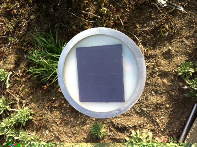

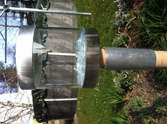

da ich jetzt lange keine Zeit hatte wollte ich mich nun im nachhinein bei Qs'Tree bedanken.
Ich bin im Herbst 2010 auf diesen Thread gestossen als ich mir vorgenommen habe mir eine eigne Solarlampe zu bauen.
Die Bauteilausleigung von Qs'Tree welche hier am Sa, 24.03.07, 00:17 gepostet wurde nahm ich als Grundlage. Nach fertigen zwei Schaltungen trat jedoch das Problem auf das meine 3Stk Superhellen LEDs (LED 5mm WEISS 25.000MCD/20mA Farblos 15° 3,8V max.25mA) über Q1 zu wenig Strom bekamen, und die Leuchstärke nicht so rosig war
Ich habe daraufhin Q1 durch einen Darlingtontransistor ersetzt, Ergebnis war das durch die viel höhere Stromverstärkung nun alle drei LEDs super leuchten.
Danke nochmal an alle für diesen super Thread!
Im Anhang das Ergenis
lg Chris

Da nehme ich doch mal gerne stellvertretend für alle Mitstreiter hier deinen Dank entgegen
Wäre klasse, wenn du evtl. noch ein paar Nachtaufnahmen von deinem Eigenbau posten könntest. Das Teil macht mächtig was her und sieht toll aus. Kein Vergleich zu diesen billigen 5€ Baumarkt-Funzeln.
