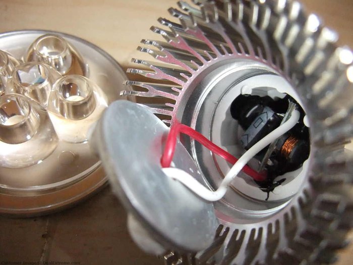

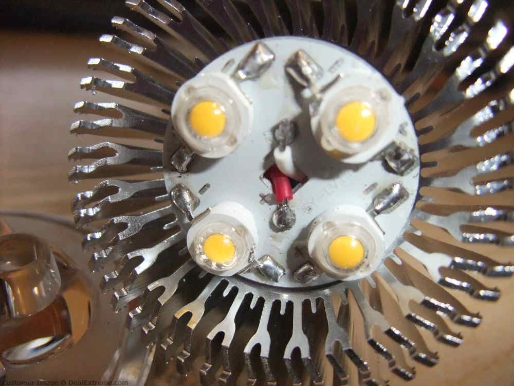

vielen Dank für Dein Angebot. Usprünglich wollte ich gerne diese LED Spots (Bilder der geöffneten Spots) mit einer oder zwei Plexiglasplatten zu einer
Küchenleuchte zusammenzubauen.
Da Sailor mir aber nun den Link zu diesem hier angeschlossenen Shop(?) gepostet bin ich nun schon den ganzen Tag am stöbern und lesen. Dabei schießen mir nun 100 neue Ideen im Kopf hin und her, so dass ich erstmal neu planen möchte.
Da Du diese(n) Spot(s) schon auseinandergeschraubt hast, man könnte natürlich den Treiber (gut zu sehen auf dem letzten Bild) aus den Spots entfernen und die LEDs direkt versorgen. Dann kann man auch diese Spots mit der Fade-Schaltung betreiben.

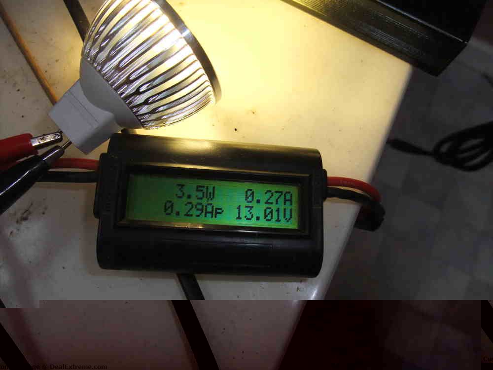

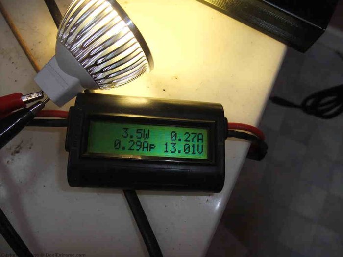

Was ist das eigentlich für ein nettes kleines Messgerät?
Fr, 19.11.10, 18:32
Borax hat geschrieben: Was ist das eigentlich für ein nettes kleines Messgerät?
Hat ein bisschen was von einem Zwischensteck-Messgerät aus dem Modellbau. Kann man in Elektroautos einbauen und dann Strom, Spannung und Leistung usw. messen und aufzeichnen lassen. Nur ob das bei den kleinen Leistungen schon so genau ist? Die sind eigentlich (meistens) für dreistellige A-Bereiche und vierstellige W-Bereiche.
