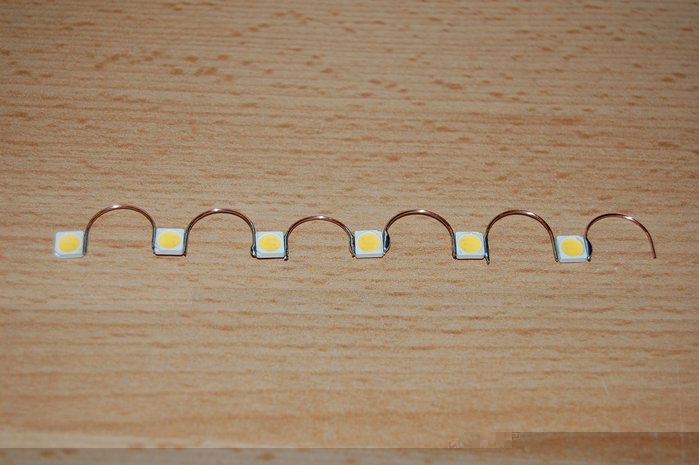

Die LEDs sind mit Kupferdraht aus einem Telefon-Installationskabel verbunden, dessen Durchmesser ist ideal hierfür. Die Halbbögen lassen sich vorzüglich um einen CD-Marker oder ähnlichen Stift herum biegen. Sie müssen auch nicht perfekt werden.

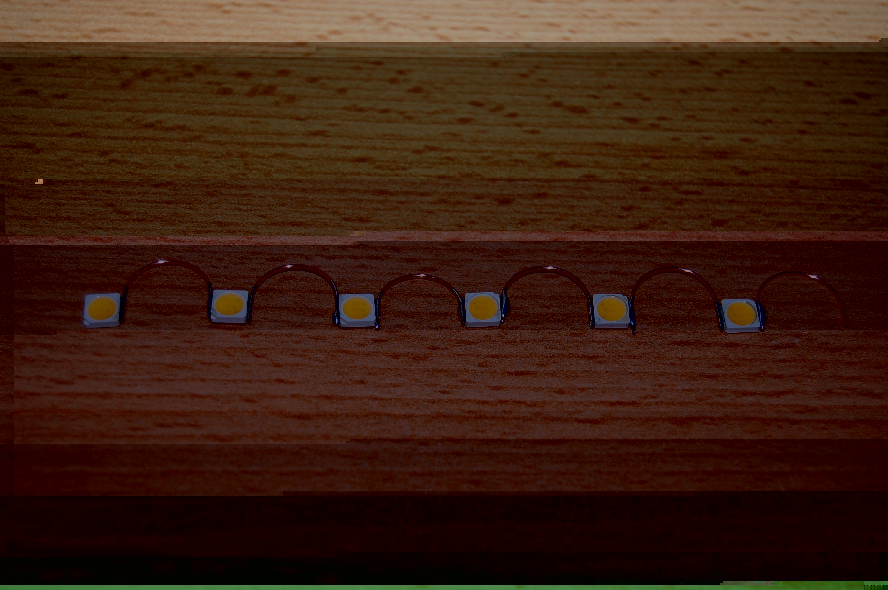

Je 3 LEDs sind in Reihe geschaltet, diese beiden Reihenschaltungen werden parallel geschaltet. Auf je einen Vorwiderstand pro Reihenschaltung habe ich verzichtet, da die LEDs von der gleichen Rolle sind und auch ziemlich ähnliche Wärmeverhältnisse herrschen, sollte das OK, wenn auch nicht ideal sein.
Zum anlöten der Kupferdrähte braucht man eine dritte und vierte Hand, hier in Form des Lötzinn-Abstreifer-Bechers und der Lötzinnrolle. Der Lötkolben sollte nicht zu kalt, aber auch nicht extrem heiß sein. Ich habe das Lötzinn für ca. 0,6 bis max. 1,2 Sekunden großzügig am Draht und gleichzeitig den 3 Pins der LED verrieben, während es flüssig war. Alle LEDs haben überlebt!
Nach dem "rundmachen" der beiden parallel geschalteten Reihenschaltungen sollte man noch prüfen, ob auch in jeder LED alle 3 Chips leuchten. Falls nicht ggf. das "appe Bein" nochmal kurz nachlöten. (So kurz, dass sich die angelöteten nicht wieder lösen). Für diese Prüfung eignet sich die Diodentestfunktion meines Multimeters vorzüglich.

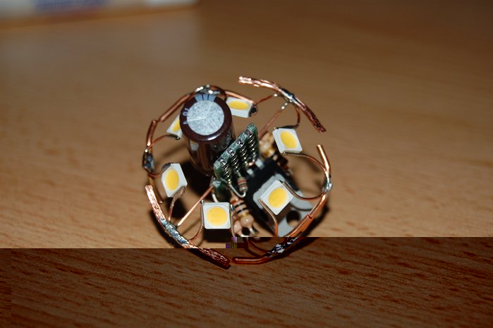

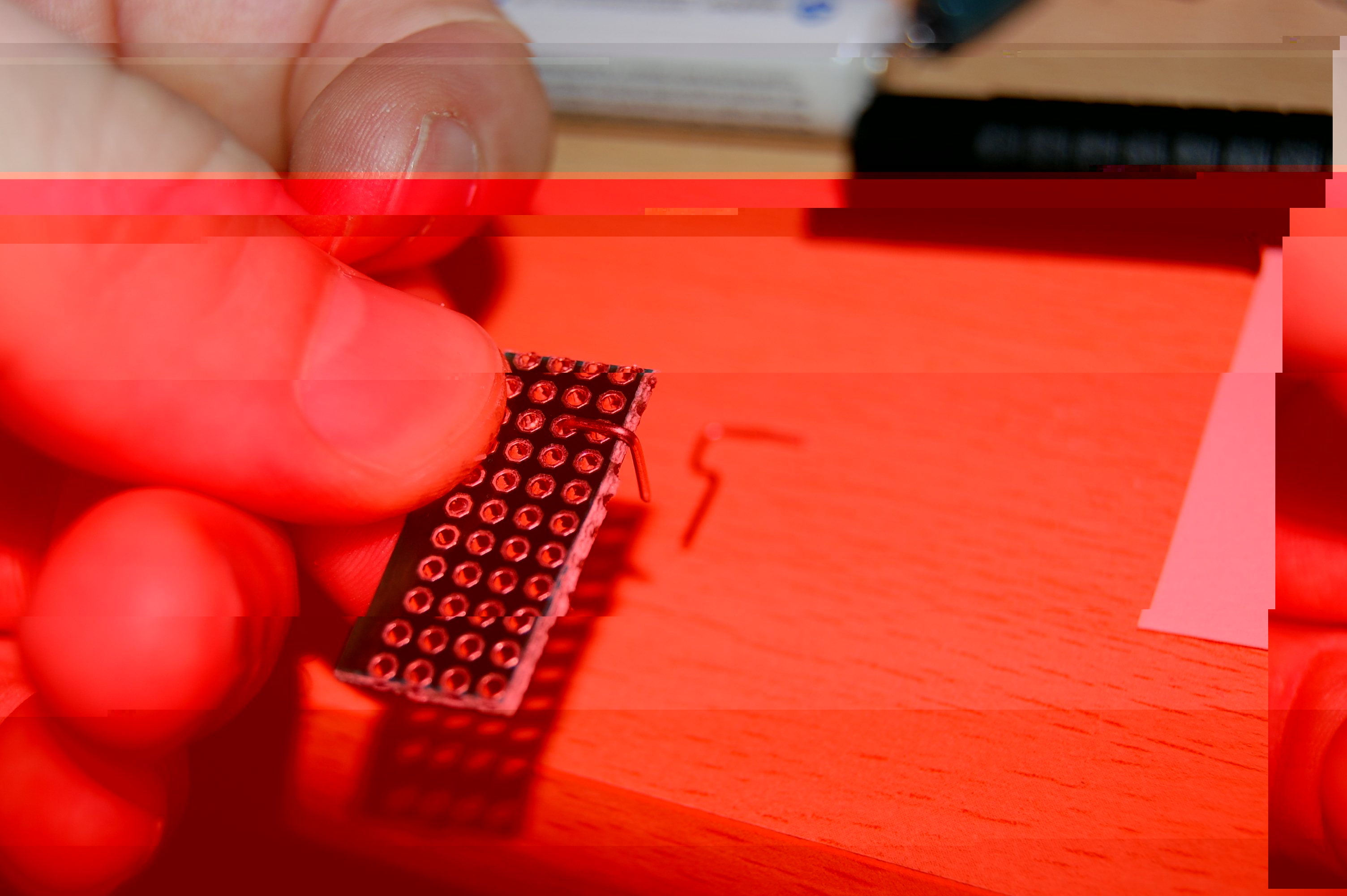

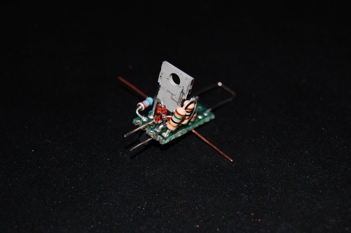

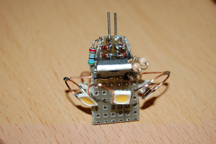

Dies ist die freiluftverdrahtete Schaltung auf der Lochrasterplatine. Sie besteht aus einen Gleichrichter mit 4 1N4148-dioden und danach 7,5-Ohm (10+15 parallel)-Vorwiderstand, der ein surren des elektronischen Halogentrafos verhindert. Dann kommt der Sieb-Elko, der ein 100-Hz-Flimmern vermeidet (der Trafo folgt den Nulldurchgängen, als wäre es ein konventioneller). Danach ist die übliche 2-Transistor-KSQ mit einem MOSFET im TO220-Gehäuse und einem BC547, der dem MOSFET den Hahn zudreht, sobald am Shunt ca. 0,63V erreicht sind. Der Shunt hat 5,6 Ohm, somit ergeben sich etwas weniger als 120 mA.<br />Um bei Messungen und dadurch entstehenden Überbrückungen die LEDs zu schützen, ist dem Elko ein 4,7 kOhm-Widerstand parallel geschaltet, der ihn auf 0 entlädt.

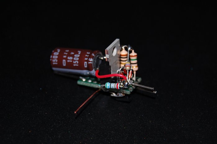

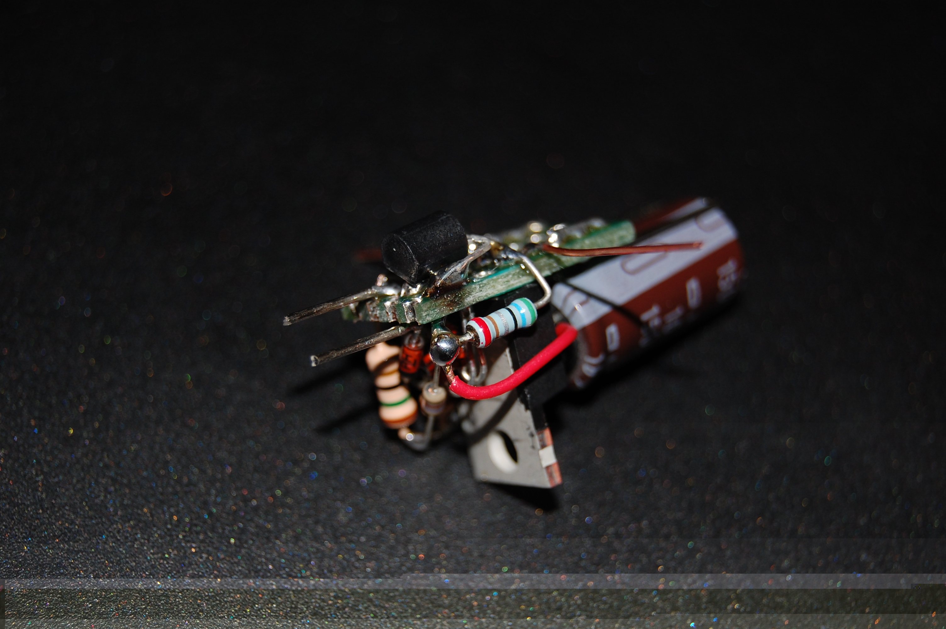

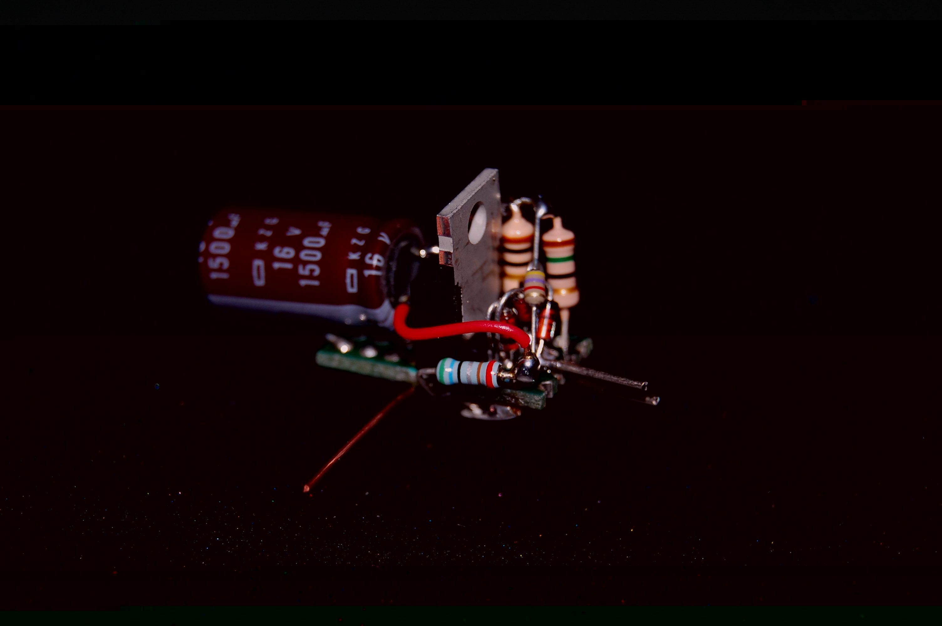

Die elektronik nochmal aus einer anderen perspektive und mit bereits angelötetem Elko, der übrigens von einem alten Mainboard stammt.

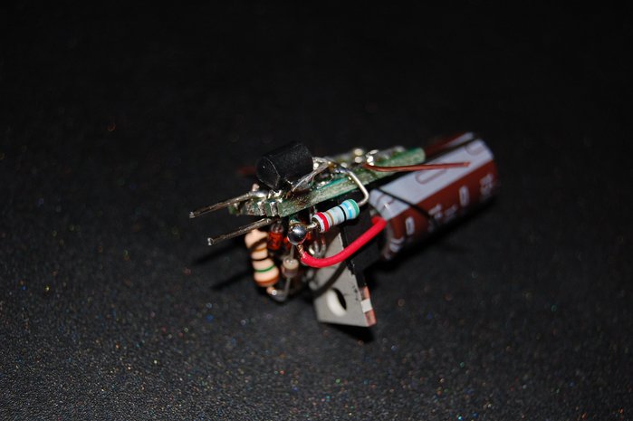

Und nochmal kopfüber...
So kann man das ganze bereits testen und eigentlich sogar im Dauerbetrieb einsetzen.

Deshalb kommen nun noch ca. 3 cm lange Stückchen von gewöhnlichem Elektro-Installationskabel als Mini-Kühlkörper dazu.
Damit das ganze aber später noch in die Leuchte passt, müssen diese Drähte rund geboden werden. Es ist keine schlechte Idee, dies vor dem Anlöten zu tun :-)  --- Selbstverständlich dürfen diese Kühldrähte sich nicht gegenseitig und auch sonst nichts metallisches berühren, sonst besteht Kurzschlussgefahr!
Wenn das ganze immer noch passt und funktioniert, dann kann man auf Nummer Sicher gehen und Kurzschlüsse mechanisch verhindern, z.B. indem man das ganze mit Heißkleber einkleistert. Hierbei muss man geduldig sein, den Heißkleber in mehreren Schichten auftragen und das Leuchtmittel wie einen Honiglöffel ständig drehen, bis der Kleber nicht mehr fließt.<br />Die Wärme dürfte sich so auch besser verteilen, zwar leitet Heißkleber die Wärme nicht perfekt, aber immer noch besser als Luft, so dass eine vergrößerte Kontaktfläche zur Luft entsteht. Bei mir wird er im Betrieb weich bis minimal klebrig, aber keine Gefhar, dass er flüssig wird.

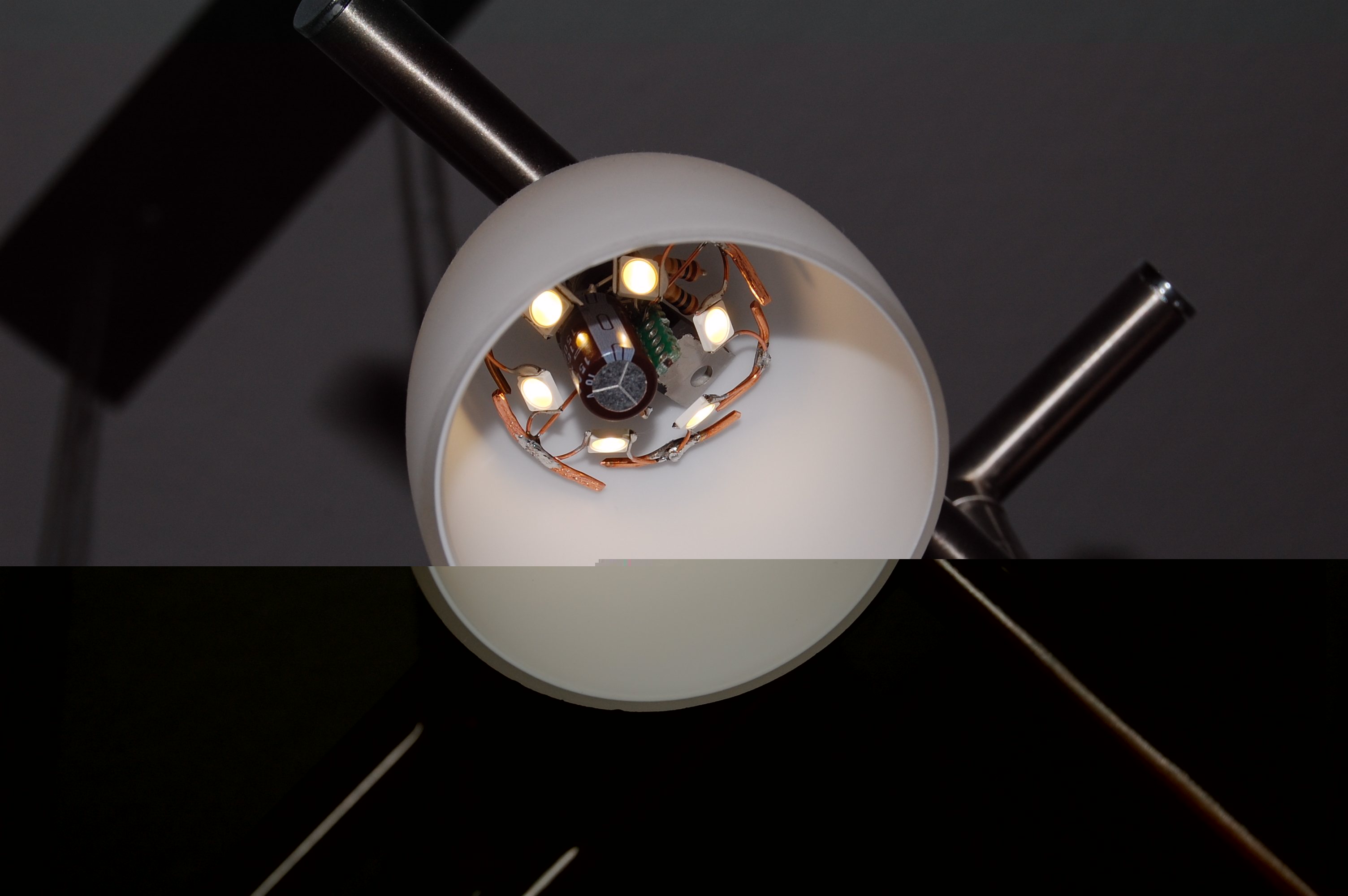

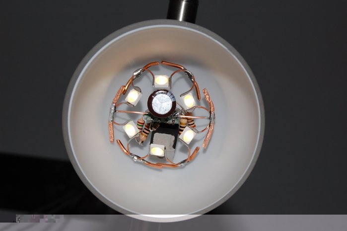

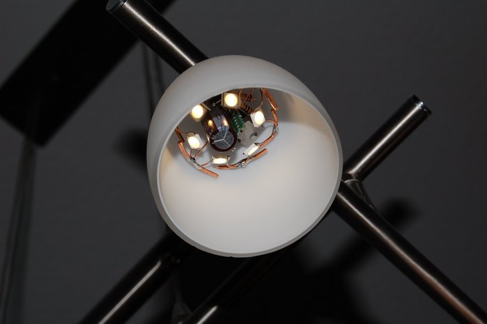

Das fertige LED-Leuchtmittel (hier noch ohne Heißkleber) in die Leuchte eingesetzt und in Betrieb genommen.

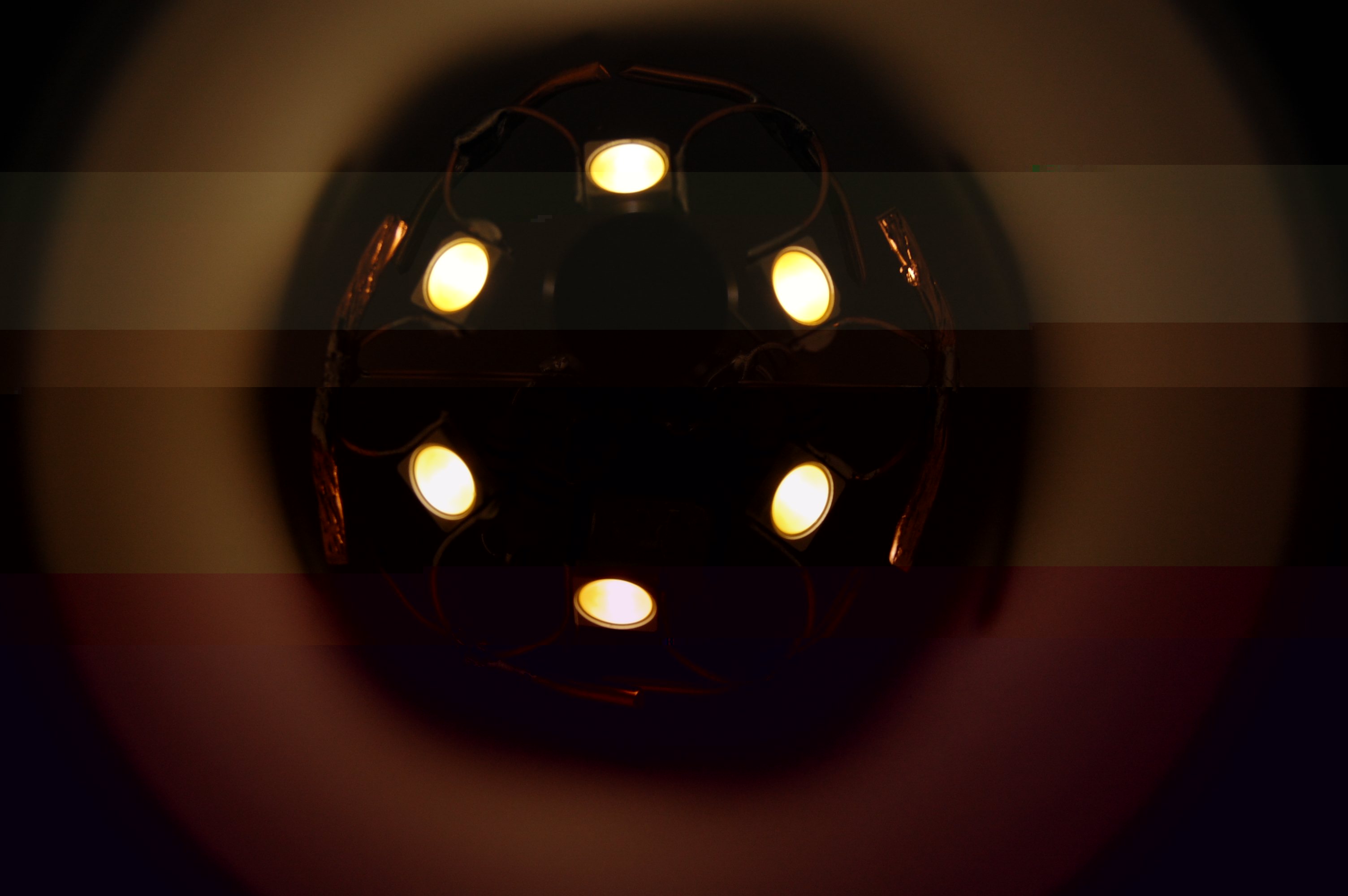

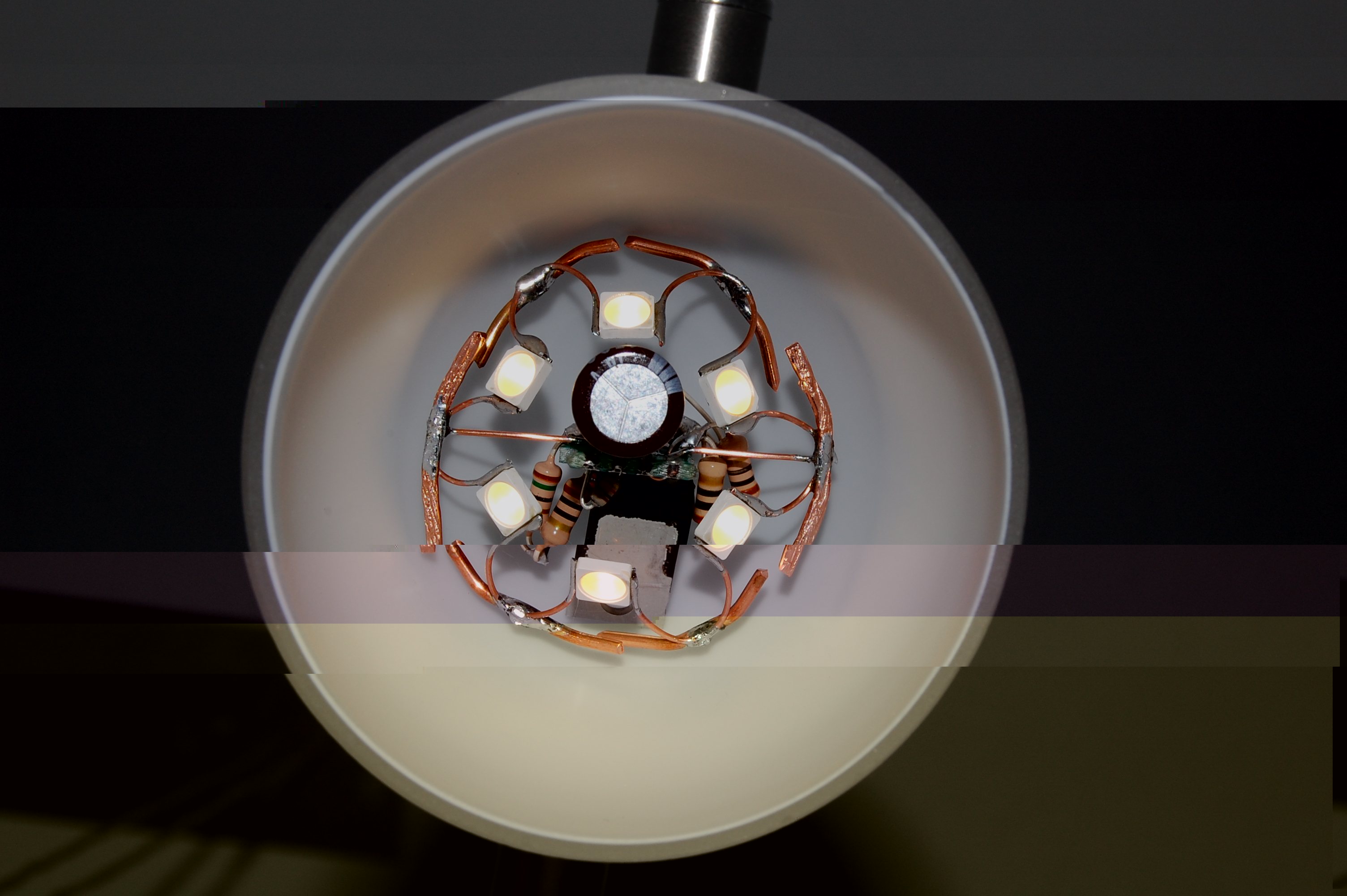

Nochmal direkt von unten fotografiert.
Und mit kürzerer Belichtungszeit...

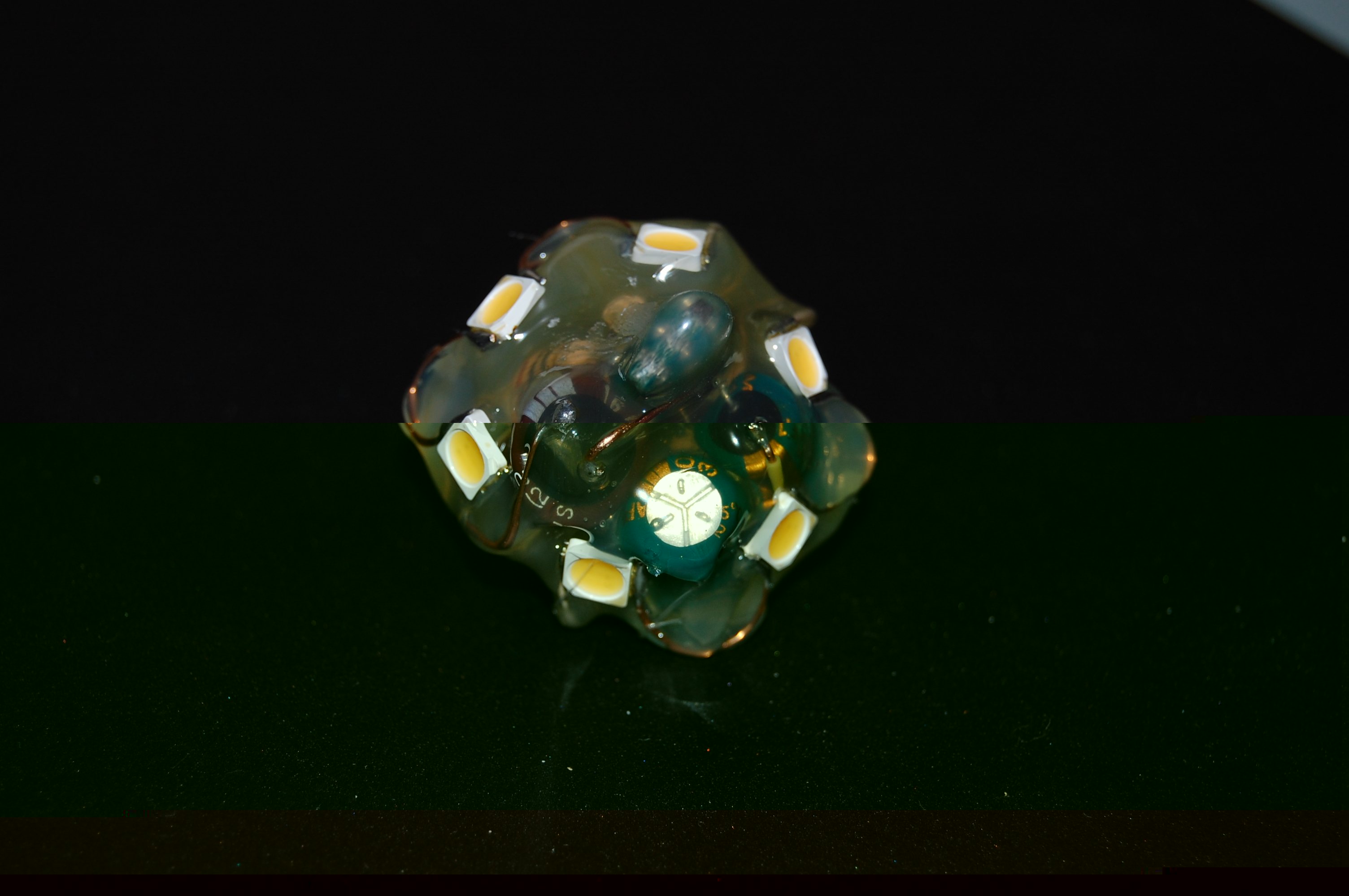

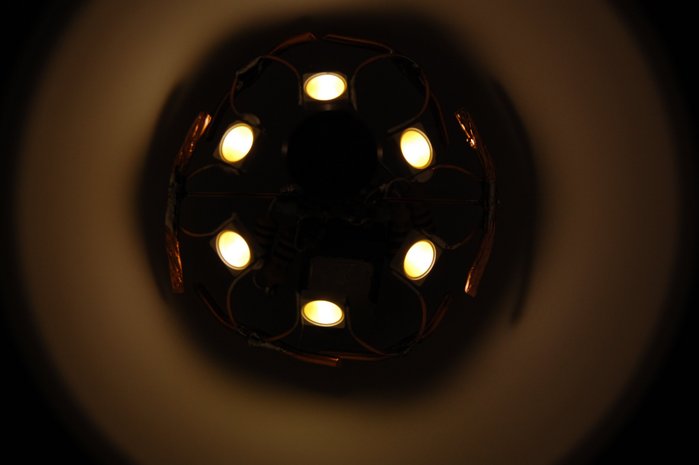

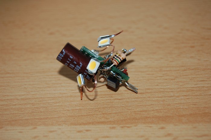

Und hier das nächste Exemplar. Oben klar zu erkennen sind die vier 1N4148-Dioden, die zu einem Brückengleichrichter verschaltet sind, links der 5,6-Ohm-Shunt für die Strommessung, rechts 10+15 Ohm paralle als &quot;Abfederung&quot; der Sinusspitzen des Netzteils, um Netzteil und Elko zu schonen (der Elko ist hier noch nicht eingelötet). Der Große Transistor ist ein N-Kanal-MOSFET, recht unten davon ist ein 1k-Ohm-Widerstand, der das Gate des MOSFET mit positiver Spannung versorgt. Auf der Platinenunterseite ist ein BC547, der bei ca. 0,63 Volt Spannungsabfall am 5,6-Ohm-Shunt dem MOSFET die Gate-Spannung verringert, so dass sich knapp unter 120 mA bei dieser KSQ einstellen.
Und hier das nächste Exemplar. Oben klar zu erkennen sind die vier 1N4148-Dioden, die zu einem Brückengleichrichter verschaltet sind, links der 5,6-Ohm-Shunt für die Strommessung, rechts 10+15 Ohm paralle als "Abfederung" der Sinusspitzen des Netzteils, um Netzteil und Elko zu schonen (der Elko ist hier noch nicht eingelötet). Der Große Transistor ist ein N-Kanal-MOSFET, recht unten davon ist ein 1k-Ohm-Widerstand, der das Gate des MOSFET mit positiver Spannung versorgt. Auf der Platinenunterseite ist ein BC547, der bei ca. 0,63 Volt Spannungsabfall am 5,6-Ohm-Shunt dem MOSFET die Gate-Spannung verringert, so dass sich knapp unter 120 mA bei dieser KSQ einstellen.

Wo ist der Schaltplan?
Nachdem ich den Ring mit den 6 Leds gesehen habe, musste ich mir das erst einmal aufzeichnen. Irgendwie hatte ich was von Parallelschaltung gelesen und dann kommt so ein Ring (das ist echt verwirrend). Hättest ruhig anmerken können, dass nicht alle 6 Leds in die gleiche Richtung laufen (je 3 Stück im Uhrzeigersinn, 3 Stück anders herum). Die Beschriftung der Polarität auf den Leds habe ich erst beim 4mal hinschauen entdeckt.
Das Rundbiegen der Drähte kann man auch nach dem Löten erledigen, sowas muss man nicht zwingend vorher machen. Wenn allerdings erst hinterher gebogen wird, kann man sich unter Umständen die Lötungen wieder auseinander reißen.
Das mit dem Einkleistern mit Heißkleber kann auch ins Auge gehen. Heißkleber wird schon mächtig heiß und wenn das Zeugs mit den Leds in Berührung kommt, geht die Wärme auch dort ins Gehäuse. Je nach Dauer der Aktion kann man sich so die Leds bereits zerstören bzw. die Lebensdauer drastisch reduzieren.

Gibts auf jeden Fall Sterne für. Und mit >300lm kann man meiner Meinung nach schon was anfangen über einem Esstisch.

Ich gebe zu, ein Schaltplan wäre schon schön gewesen, deshalb habe ich ja zumindest den Thread mit der KSQ verlinkt.
Natürlich gibt es solche Leuchtmittel fertig, aber die sind meist sehr sehr funzelig (habe auch einige) und i.d.R. hat man auch das 100-Hz-Flimmern, was ich nicht mag. Außerdem kann man durch die an den Spitzen der Sinusspannung deutlich höheren bis u.U. sogar unerlaubt hohen Ströme sowie die Dunkelpausen lange nicht soviel Helligkeit erreichen, wie mit einem nicht mehr pulsierendem konstenten Strom, der innerhalb der Spezifikation der LED liegt.
Ich habe auch schon 12V-Leuchtmittel mit getakteter KSQ und Cree XR-E gesehen, habe so ein aber nicht. Die sind nicht für 5 Euro zu haben, aber wenn man bedenkt, dass man den ganzen Aufwand hier dadurch spart durchaus auch bei 15-20 euro noch eine Überlegung wert, insbesondere, wenn man eher Geld als Zeit hat (ich habe eigentlich weder das eine, noch das andere ;-)
Heißkleber wird zwar unangenehm heiß, aber ich glaube der bleibt eher noch unter 100°C. Das halten die LEDs normalerweise Stunden, bzw. Tagelang aus. Das ist ja bei den meisten sogar im Betrieb noch erlaubt, wenn auch mit stark verkürzter Lebensdauer. Ich kann mir nicht vorstellen, dass das die LEDs vorgeschädigt hat.
Das die 6 LED nicht alle in Reihe geschaltet sind, habe ich erwähnt, steht unter dem betreffenden Bild und dass solche Infos unter den Bildern stehen steht wiederum über den Bildern. Man muss es nur lesen... :mrgreen: Außerdem würden 6 LEDs in Reihe an 12V ja nicht klappen, wie ihr wisst :wink:

Hängt vmtl. stark vom Heißkleber/Pistole ab. Mir sind bei einer ähnlichen Aktion schon mal Lötstellen aufgegangen!

Aber das Mit dem Heißkleber würde ich nicht machen. Sieht vorher besser aus.
Und ob der besser leitet als Luft...sicher, aber die Luft wäre sonst hindurchgeströmt,
was der Kleber nicht kann.
Übrigens werden Heißkleber je nach Sorte und Pistole mindestens 120°C warm.
Mein Heißkleber hat eine empfohlene Verarbeitungstemperatur von 160-200°C.
Ich hab mich da auch schon mal böse verbrannt.
Also ich finde, das muss man LEDs nicht antun. Sah wie gesagt "nackt" viel besser aus.
Sorry, falls ich zu viel mecker :D gibt natürlich Sterne für die Idee und die guten Fotos.

Ohne Heißkleber fand ich es hübscher, aber dann kann man durch einfaches Anfassen herrliche Kurzschlüsse machen. (Ja, ja, da patscht normalerweise keiner rein, aber die Dummheit der Menschen ist unendlich).

Heißkleber mag 160°C haben, aber auch das halten LEDs minutenlang durch, außerdem kühlt er ja außerhalb der Pistole doch recht schnell unter 100°C ab, ich habe da wirklich keine Bedenken, die LEDs geschädigt zu haben. Ich find's ohne Heißkleber zwar auch hübscher, aber ich denke zwecks Kühlung hat er doch einen minimalen Vorteil ggü. Luft. Da die Lampe nach oben hin geschlossen ist, entsteht so oder so ein gewisser Wärmestau, bei ca. 1,5 bis schlimmstenfalls 2 Watt pro Leuchtmittel ist die Wärme aber ohnehin eher mäßig, schätze mal 50-55°C ohne Heißkleber und ca. 45° am Heißkleberklumpen. Die Wärmeableitung war ohnehin nicht der Hauptgrund für den Heißkleber, sondern es ging mir darum Kurzschlüsse zu verhindern, indem man die blanken Drähte der Konstruktion nicht mehr verbiegen kann.

Ein schöner Umbau von dir CRI, jedoch sieht dieser etwas gewöhnungsbedürftig aus. Ich selber hätte mir noch ein vorher Nachher Bild gewünscht, oder allgemein ein Bild von weiter weg um die Helligkeit besser einschätzen zu können. Man könnte das ganze auch mit zwei Platinen ein einer T Form realisieren, wobei die Elektronik auf der Senkrechten Platine aufgebracht ist und die Led's auf der Wagerechten Platine aufgebracht sind, um hier dann noch eine bessere Ausleuchtung erzielen zu können sollte man die Wagerechte Platine wo die Led's sich später darauf befinden beidseitig bestücken.
Von mir gibt es 5 Sterne.

Der Trick ist doch die frei wählbare Ausrichtung der LED´s, Shark - ohne Licht in den ohnehin abgeschatteten Bereich zu verschwenden.
Mit Deiner Methode bekommst Du das nicht hin.
