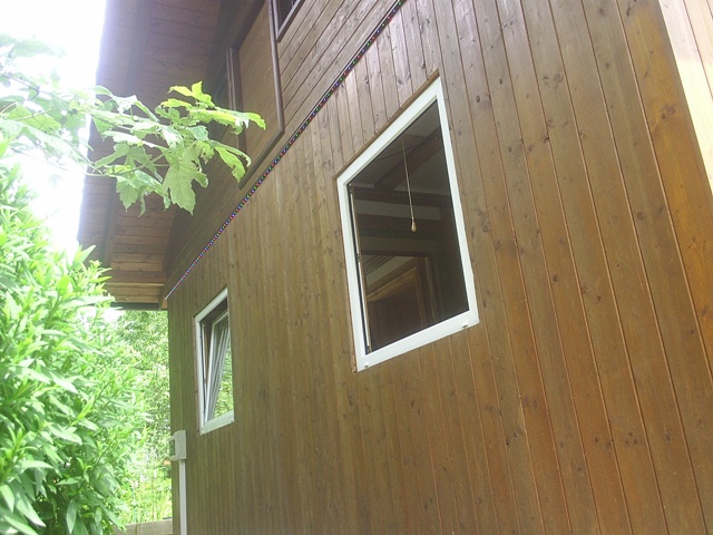

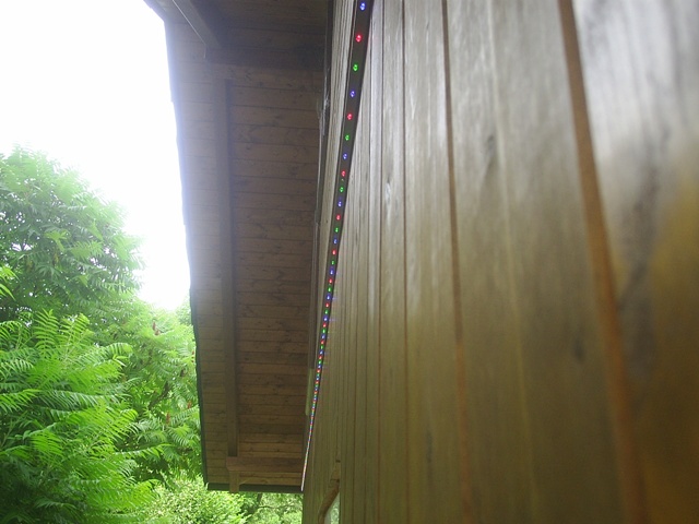

Neben meinen Projekt Zimmerbeleuchtung habe ich nun auch noch ein zweites am laufen. Hierbei werde ich unseres Gartenhaus mit einer über 15m langen LED leiste mit den LED Farben ROT GRÜN und BLAU etwas verschönern.
Hier erstmal drei Bilder von den drei seiten wo die LED leisten später angebracht werden.
Siehe Dunkelrote Linie(n)

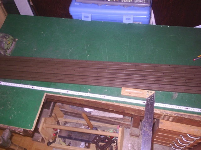

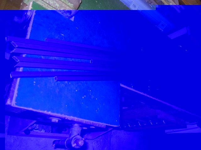

Die leisten wurden schon gekauft, hierbei habe ich 9 Kabelkanäle in den Farben Braun gewählt mit den Maßen 15mm x 15 mm x 200mm.
Damit das Anbringen später reibungslos verläuft wurden die leisten schon einmal genaustens auf länge zugeschnitten.
So ich denke mal das ich morgen anfangen werde die über 300 Löcher für die LED's zu bohren denn es wird später alle 5cm eine LED kommen.

Wie schützt du die Leisten gegen Feutigkeit und Regen?

Die Kanäle sind nicht gut wetterfest. Ich denk', da wirst du Probleme bekommen. Traufseitig hast du zwar einen recht großen Dachüberstand, aber das wird nicht genügen.
Besser wäre es, wenn du LED-Leisten in Acrylrohr einziehen würdest.

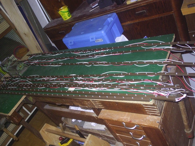

@Crossfire mh gut die Löcher wurden schon heute von 13:00 bis 14:45 angezeichnet und gebohrt^^. Na ja dein Tipp bzw. Zitat wird sicherlich noch ein paar anderen Leuten helfen.
@dieter_w mh ich selber sehe da keine Problem, da erstens die Leiste nochmals unter einer kleinen Kerbe sitz, die Löcher genau 5mm groß gemacht sind und später in der Verkabelung wird dann alles mit Schrumpfschlauch und Heißkleber alles gesichert, da sehe ich absolut keine Probleme auch nicht bei Stürmischen Gewittern.

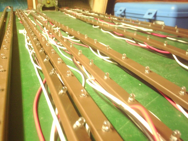

So hier nun erstmal ein paar Bilder von meinen schönen löchern ;-). Insgesamt wurden 347 Löcher gebohrt somit werden dementsprechend auch die leds morgen verlötet.
So wie gesagt morgen fange ich dann an mit löten.

Heißkleber ist Schmarrn.
Dann versiegele die Elektronik wenigstens mit Sanitär-Silikon. Die Feuchtigkeit sucht sich schon ihren Weg, du wirst es shen ...

Ich würde Epoxidharz nehmen. Ist 100% wasserdicht und lebensmittelecht, kannst du dann sogar ablecken, wenn es ausgehärtet ist ;). Heißkleber ist, wie Dieter bereits sagte, schlecht. Dieser kann auch einfach abbröckeln. Nimm Epoxidharz (daraus bestehen auch die LED-Köpfe).
Di, 17.06.08, 21:15
Mh gut mit harz ist zwar das sicherlich auch gut abgedichtet, aber falls da mal ja eine led ihren geist aufgibt dann wird es schwirig diese Heil heraus zu bekommen. Mal schauen mit silikon wäre das ganze einfacher. Ich danke euch schon einmal für eure Ideen.

Morbus hat geschrieben:Ich würde Epoxidharz nehmen. Ist 100% wasserdicht ...
... aber eben auch 100% für die Ewigkeit.
Wie schon von sh@rk angemerkt, im Reparaturfall (den man doch mit einplanen sollte) haste die Brille auf. Silikon ist da schon schwierig, aber noch beherrschbar.
Aber mein Favorit wären wirklich Plexi-Tubes ...
Di, 17.06.08, 21:29
Ja gut die Plexitubes sind sicherlich nicht schlecht aber 1. ist das zu spät und zweitens passen die Optisch nicht.
Mi, 18.06.08, 06:30
Dann nimm wenigstens Silikon. Heißkleber wird durch Temperaturwechsel an den Klebestellen Kapillare ausbilden, die ein schnelleres Verrotten fördern sowie zu Feinschlüssen an den Kontakten.

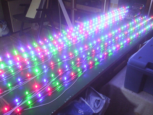

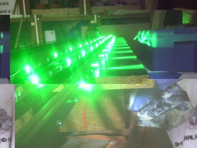

Do, 19.06.08, 22:44

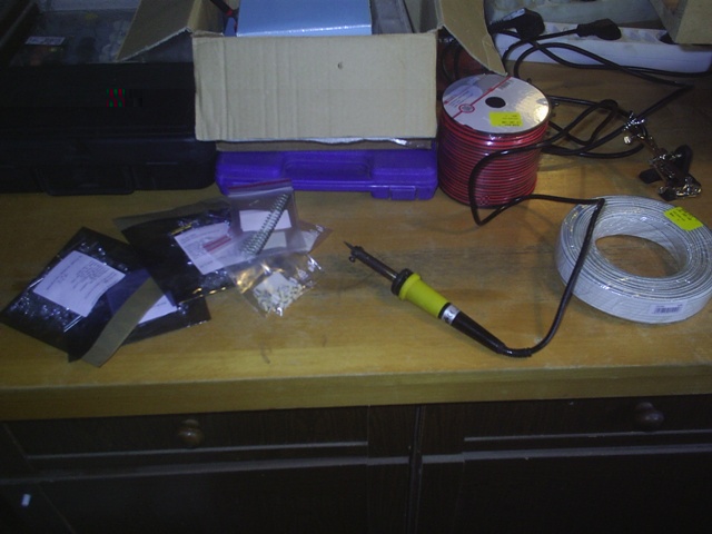

So damit ihr auch erstmal wieder was seht hier ein paar schon fast fertige leisten ;-). Heute durfte ich ca. 7 stunden am stück löten dazu gehöhrt aber noch das ganze Kabelzuschneiden und so.
So hier die Bilder:
Lötzoich mit 150m Kabel und über 400 led's und anderen.
RGB bei zwei Leisten.
RGB bei drei Leisten mit extrem wackeln für ein extra schönes Farbspiel.
-G-R-Ü-N--O-N-L-Y-
-G-R-Ü-N--O-N-L-Y-

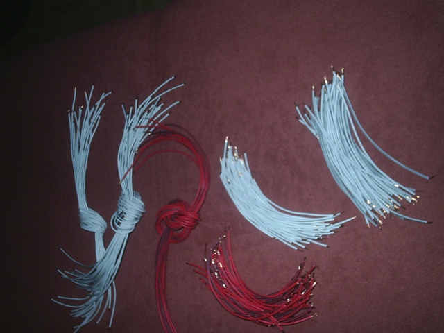

So jetzt werde ich noch das ganze kabel für morgen zuschneiden damit es mal schneller voran geht ;-).

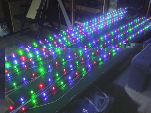

So heute habe ich ca. 16:30 alle leisten fertig gestellt bekommen ;-). Nun muss ich nur noch ein paar steckverbinder montieren damit das Anbringen der fast 2m leisten ein kinderspiel wird, dazu aber dann leider erst nächste woche mehr.
Hier nun die Bilder:
Kabel für 6 von 9 leisten.

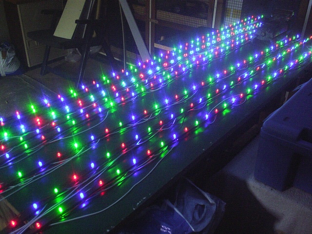

Alle 9 leisten.
Alle 9 leisten.
Nochmal etwas näher.

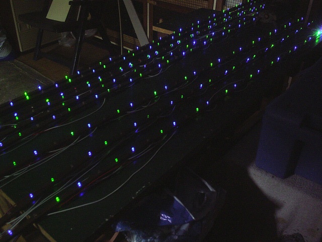

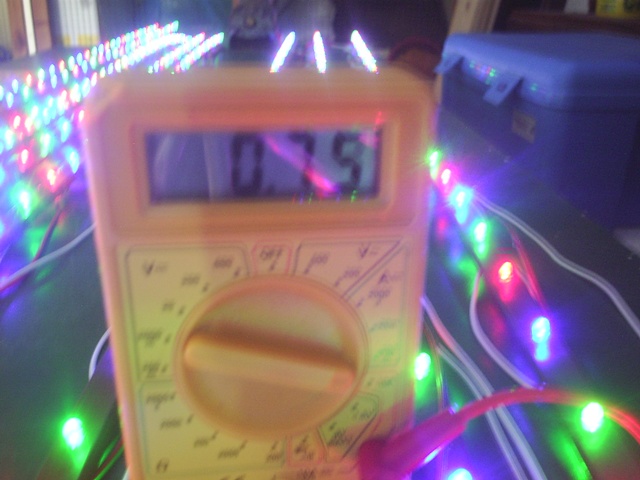

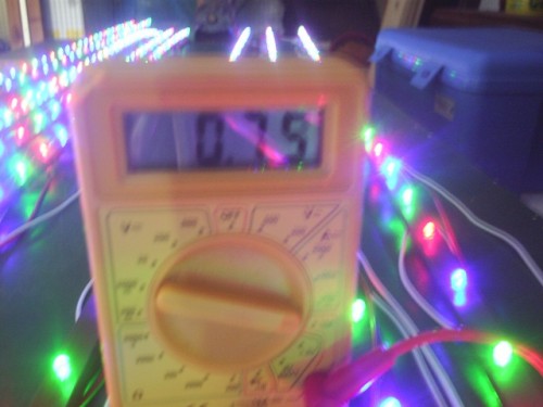

Leisten auf 7V.
Leisten auf 7V.
Leisten auf 9V.
Leisten auf 9V.
Leisten auf 12V.
Leisten auf 12V.
Ziehen 0,75A / 750mA mh wie ne schöne Power LED. Damit ergibt sich ein schöner Verbrauch von gerade mal 9Watt^^ LED4ever

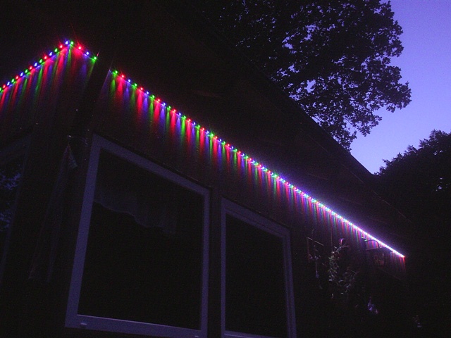

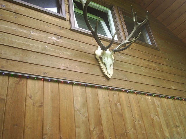

Do, 23.07.09, 15:18

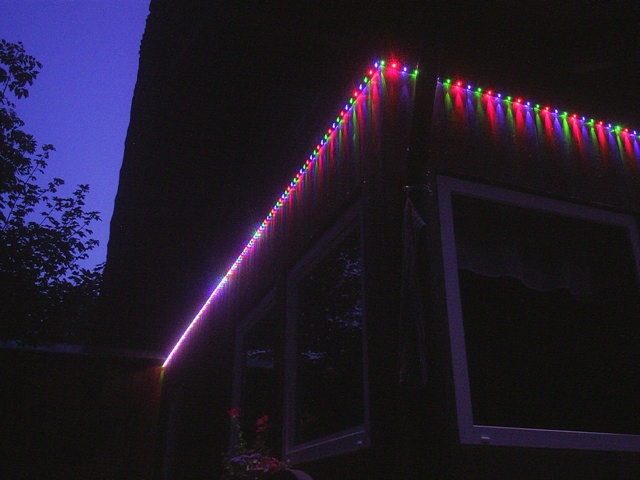

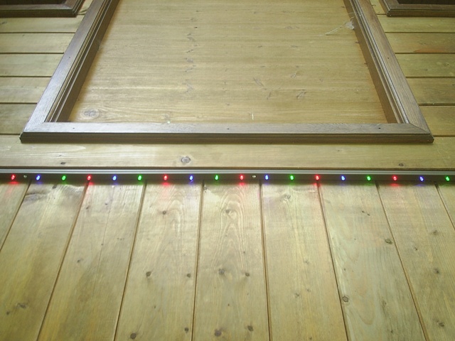

Hier mal noch ein paar Bilder vom Endprodukt diesen Jahres:
Also ich kann nur sagen das das ganze Abends bzw. in der Nacht wirklich richtig schön ist, Die Lichtkegel an den Wänden und das schöne Intensive Licht, wirklich sehr schön!
Hier wurde mehr als 350 Led's verbaut und die sind auch Richtig Hell!
Weiter Bilder + Video werden folgen.
